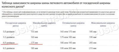

Взял сегодня утром колесо в сборе, не нашел надписей (видимо внутри под покрышкой), и кроме этого https://www.fusionguru.ru/faq.php?cat_id=4#id_41 тоже не нашел какие диски стоят с завода.
Нужны параметры заводского диска машины, 6 J x 15 H2 ET 52,5 ????
Добавлено спустя 7 минут 19 секунд:
И второй момент на 6 j можно минимум 155 ширину резины воткнуть ? (шинные калькуляторы во всяком случае говорят так)
Добавлено спустя 3 минуты 55 секунд:
Информация разная, таблицы разные, кому верить
