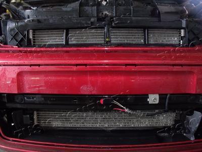

Собственно вопрос кто, чем, как?
Хочется удалить трупики насекомых, которые глубоко застряли в радиаторе кондиционера, желательно с полным растворение насекомых.

С растворением не знаю. Но обычная химия для керхера у меня хорошо удалила
энтих насекомых. С применением керхера естественно.
А соты радиатора прочистил ершиком для чистки стеклянных бутылок. На длинной ручке.
Не снимая решетки. ;)

Да похоже само оптимально пользоваться бесконтактной пеной!
Сегодня занялся чисткой, выбор в магазинах специальной химии совсем слабый.
Взял вот такие химикаты но они не для радиатора , а просто удаляют следы насекомых.
Сам радиатор имел такой печальный вид
Далее на сухую нанес пену Хорс
Добавлено спустя 7 минут 30 секунд:
Также снял вентилятор и со стороны мотора тоже всё обработал
Но этого явно мало! Потом я просто развёл активную пену только концентрацию увеличил в два раза в отличие от простой мойки для кузова, также обрабатывал с пульверизатора который стоит правее от хорса, там по запаху просто керосин но пенится, в общем раз десять все по очереди перепробовал и хорошенько промыл.
Ну и результат вроде налицо работой доволен

#6 Сообщение ZanZag » 08 май 2011, 20:00
всегда меня смущала та паролонка по низу радиатора...
как посмотрю, так руки тянуться оторвать и выкинуть этот рассадник сырости и сборник всякой химии с дороги...
а из способов чистки мне у фиестовцев понравилось забрызгивание пенного состава в радиатор из пульвика компрессора.
пена там расширяется и выдавливает грязь. потом все смывается аккуратной струей керхера.
вот надо только хмимию эту найти :rolleyes:

Я так же как Фидель показал, только вместо курицы компрессор на стройке. :smirk:
Никого не размачиваю, наоборот выдуваю хорошо усушенных козявок. Благо в радиаторе им сохнуть не долго.

Не забывайте, "шубу" в межрадиаторном пространстве без снятия самих радиатоов (либо одного) удалить весьма сложно.
А если использовать реактивную химию, то она ещё кое-что кроме трупиков насекомых может разъесть.

fidel1970 писал(а):"шубу" в межрадиаторном пространстве без снятия самих радиатоов (либо одного) удалить весьма сложно.
Почему? Ведь если пену удалось туда нанести, то и вода как-нить проникнет.
Если только речь про чудесную "расширяющуюся пену"?
У меня такая отличная пена как у maxs-vd на радиаторе - никогда из керхера не получается.
Или насадка дешевая или сама пена так себе. Минуты 2 подержится слоем 1-2 см и стекает...

#10 Сообщение maxs-vd » 08 май 2011, 22:16
fidel1970 писал(а):Не забывайте, "шубу" в межрадиаторном пространстве без снятия самих радиатоов (либо одного) удалить весьма сложно.
Если часто мыть то нет ни какой шубы! Просто сфотографировать пространство меж радиаторов нет возможности, в моём случае вода под напором пробивает сразу два радиатора.
ZanZag писал(а):а из способов чистки мне у фиестовцев понравилось забрызгивание пенного состава в радиатор из пульвика компрессора.
В моём случае такого не добиться радиатор чистый, и грязи в нём нет, я часто промываю его, а вот мошек за последнее время нахватал...
alex57 писал(а):У меня такая отличная пена как у maxs-vd на радиаторе - никогда из керхера не получается.
У меня тоже :smirk: а это пена с баллончика Хорс Автошампунь бесконтактный "Активная пена"
/go.php?url=http://www.xopc.com/avtoshampuni

maxs-vd писал(а):Если часто мыть то нет ни какой шубы!
А если процесс "запущен", то никакие "химии" не вычистят такой "ковёр" без снятия радиатора. :nea:
