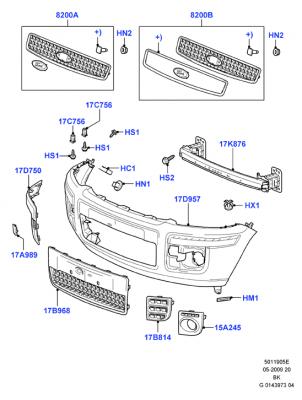

Здравствуйте! Помогите, пожалуйста с одним вопросом...после ДТП я себе купил с разбора передний бампер и при установке в сервисе мне говорят нужны еще 2 кронштейна которые соединяются между бампером и крылом с каждой стороны. Начал обзванивать все разборы и магазин...во-первых ни где их нет в наличии,во-вторых кто-то говорит, что их там нет вообще....так кому верить то?есть ли там кронштейны или нет??? в мастерской мне говорят там зазор и нужен кронштейн якобы. машина 2007 г.в.

на переднем вроде бы нет, а на заднем имеется.

На дорестайле должны быть.
1 209 534 Кронштейн бампера правый
1 209 535 Подпорка :mda:
У мня конец 07, нет там ничего подобного. Снимал бампер, для установки дудки пневмосигнала. Там П образная пластина/сухарь, в которую вворачиваются болты.

rusya777, Не ищи. Пусть по месту из тонкой жести сделают.
Эти кронштейны малооткуда видно и на скорость не влияют.

Про это штоль разговор? http://www.fusionguru.ru/forum/viewtopi ... 96#p192996

SHAMAN, да бампер рейсталинговый.
fidel1970, если бы я еще знал как это штука выглядит...
Добавлено спустя 11 минут 27 секунд:
сейчас мне сказали, что у меня такая ерунда было.с одной стороны целая, с другой обломлена. размерами 15х20 см из пластика белого цвета...

вот даже тут и то нигде не говориться о кронштейне...откуда ему у меня то могло взяться
