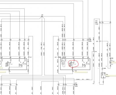

Тестером прозвонить контакты от соответствующего разъема GEM или от разъема двери. Все схемы здесь авторы сайта выложили.
