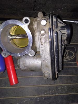

Сделал диагностику, сказали дроссельная заслонка. Сказали, что могли сломать ее, когда чистили ее. Как это можно было сделать?
Еще такой вопрос, а что за регулировка такая с нижней части заслонки, на что она влияет?

Сломать? Не знаю
Регулятор 11% положения. Там штифт, если закис, бяда

Добавлено спустя 35 секунд:
Можно тут понять?
Сообщения: 42078
Re: Холостые обороты
#65 Сообщение *Casper* » 10 янв 2018, 21:54
Ну вроде чуть больше чем норм.
Лучше к машине подключи (не ставь на место, на вису делай), подключи ноут и по программе выстави 11% или 0.9В.

Я правильно понял, этим штифтом и нужно производить регулировку?
И такой вопрос, как подключить ноут, к чему?
Сообщения: 42078
#67 Сообщение *Casper* » 10 янв 2018, 22:49
Эльм + форскан. В нем выставить мониторинг дросселя и отрегулировать вращением штифта. Если надо конечно

Еще такой вопросик. Регулировка же снизу дросселя. Получется регулировать не ставя дроссель на место?
Сообщения: 42078
#69 Сообщение *Casper* » 11 янв 2018, 07:04
Да, я так и говорил - на вису
