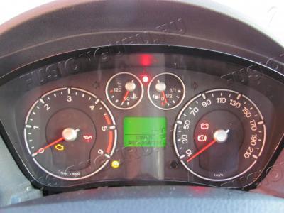

Читал, что у фьюжика либо есть урезанный бортовой компьютер, либо его совсем нет. В модели 2008г. на приборной панели есть цифры остатков км, на которые хватит топлива, и пройденное расстояние, по всей видимости как у In-flame, это и есть бортовой компьютер? Интересует с точки зрения проведения самодиагностики - по какой методике ее делать (там , вроде, кнопки разные жать надо).
- Сообщения: 16806
Re: Бортовой компьютер
Провод, Есть БК или нет определяется по наличию отсутствию кнопок на приборке и на торце переключателя поворотов. Ну еще если сомневаешься можно коплектацию по ВИН посмотреть на Етис.Форд
- Сообщения: 42250
Провод, БК может показать какая дверь открыта. Если на приборке просто лампочка с рисунком открытых дверей, БК нет.
Если нет БК, то приборка показывает только:
- Запас хода
- Суточный пробег
- Одометр.
Правой кнопкой можно запас хода на часы переключить.
Если есть БК, то кнопок на приборке нет, по середине экрана если тонкая горизонтальная линия.
Как минимум в одометре помимо цифр есть еще и обозначение Km или mil.

Провод
- Сообщения: 22
- Зарегистрирован: 03 ноя 2012, 22:21
- Полное имя: Провод
Etis не пишет про наличие или отсутствие компьютера.
Запас хода у меня показывает, суточный пробег тоже и соот. одометр. Также показывает открыта ли дверь, пищит при открывании двери с горящими фарами. А какие кнопки должны быть?

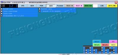

Все Здрасте.
Маленькая предыстория.
Есть Fusion 1.6 Елеганс. Раньше стояла 6000CD потом поставил Sony DAB + Novero с USB.
6000CD с модулеv Novero
Sony_DAB с модулеv Novero
Была куплена приборка с БК (правда от дизеля.....и пока я не прописывал туда ключи)

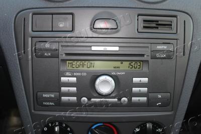

Если установить 6000CD то RDS отображает на экране щитка приборов
Настройка ACM (6000CD)

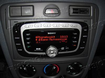

А вот с Sony дело хуже RDS не выводит, чуток поколдовав во вкладке ACM
было выявлено след. Если установить галку Отображения RDS и остальные как на скрине выше то
начинает отображать RDS но перестает работать центральная кнопка на джойстике Mode
А вот если отключить модуль Novero то все работает нормально кнопка Mode переключает станции
и RDS выводиться.
Вопрос как же правильно надо расставить галки во вкладке что бы все работало? (кнопка Mode и RDS)
и RDS выводиться.

- Сообщения: 42250
Re: ELM-FFN /Программируем блоки Fusion
На сером фоне, справа снизу есть еще галки. Поиграйся. Только сначала запомни свою конфигурацию, чтобы можно было восстановить, ибо замена делалась не официально и форд правильные инструкции не пришлет, увы.Ataman0872 писал(а):Вопрос как же правильно надо расставить галки во вкладке что бы все работало? (кнопка Mode и RDS)
