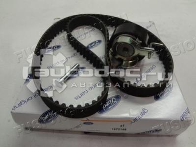

Комплект ремней приводных 1 626,00
Ремень грм 4 130,00
Подушка двс 9 542,00

коб®ыч писал(а):Ремень грм 4 130,00
По идее в этом комплекте "зубчатый", ролик, и ремни "навесного", нафига полтора с лишним "рубЛЯ"?

timoha-07,
в каталоге на картинке один ремень+ролик.

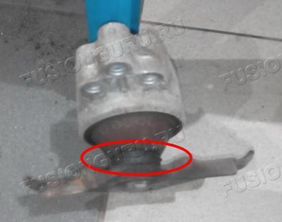

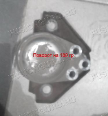

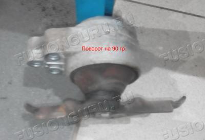

Побывал в сервисе, заменил всё, что планировал, от подушки двигателя в шоке:
Отсюда и была вибрация. Свист ремней тоже прекратился. Дёрганье при трогании проверю на холодную завтра.

#33 Сообщение *Casper* » 19 ноя 2014, 16:17
Красиво ты ее. Это на каком пробеге?
