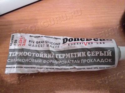

#30 Сообщение ANG » 28 сен 2014, 20:22
Герметик DoneDeal DD6733

#31 Сообщение timoha-07 » 28 сен 2014, 21:50
Силиконы от масла пухнут все! Наш отечественный из Казани, тож на силиконе, но они туда буторят наполнителя много, потому он меньше вспухает, но не так пластичен как иные, но в масле лучше.

#32 Сообщение ANG » 28 сен 2014, 22:18
Если бы он сжимался от масла, то что за прокладка тогда получалась бы?
Добавлено спустя 4 минуты 14 секунд:
timoha-07 писал(а):Силиконы от масла пухнут все! Наш отечественный из Казани, тож на силиконе, но они туда буторят наполнителя много, потому он меньше вспухает, но не так пластичен как иные, но в масле лучше.
А вообще к чему этот бессмысленный набор слов?
Сообщения: 11282
Re: Течь масла
#33 Сообщение timoha-07 » 28 сен 2014, 22:53
:lol: :lol: :lol: :lol: :lol: Казанский герметик стоит не 300, а 30 рупий, раз иные читатели уверовав в чудо - мазь обильно ее мажут "пальцевым шпателем" - и получают пельмени из гермета в масле - два, и если умений не хватает очистить паз крышки и так хочется помазать герметиком - мажьте ( но не накладывайте) в углах ( где галтель р/вала и горизонтальные участки) но чуть-чуть - три. :umnik:
Пухнут - от распухает, но ни как не "сжимается" - 4.
