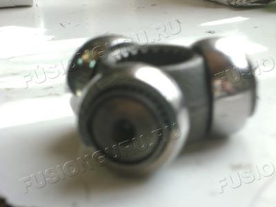

Шеф, вот матерно зычный трипод

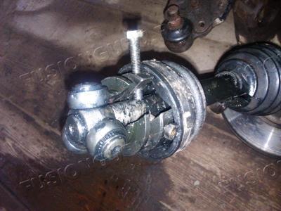

Станислав, этот жопорукий СТОшник просто не обладал трехлапым съемником. Мандулой, на твоем фото, легко все испортить...

Именно так , я летом съемником снимал, вот так
а он за не имением съемника пока я отвлекся сбивал зубилом
Хорошо я съемник с собой взял и вручил ему.

Аааха, вот видно про те зубчики-то речь и шла. Такой детали нет в каталоге. Идет в сборе. Стоит доллары.timoha-07 писал(а): вот матерно зычный трипод
Так. Это де находится? Близ колеса или коробки? (смотрим правую полуось).timoha-07 писал(а):Шеф, вот матерно зычный трипод
Разделяется на 2 четвертьоси она без гемора или там есть стопоры?

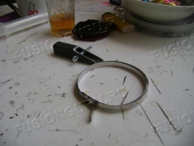

И пыльник ставить когда будешь в случае стяжки ленточным хомутом сделай такую приблуду (времени пять минут):

Прикольная приблуда, я пасатижами затягивал, сложно подлезти, мешает защита, но можно.

Вспомнил еще проблемку, чтобы снять сам трипод с вала, надо обязательно трехлапый съемник, сидит трипод на валу очень плотно, без съемника никак, а зубилом сбивать, это издевательство.
