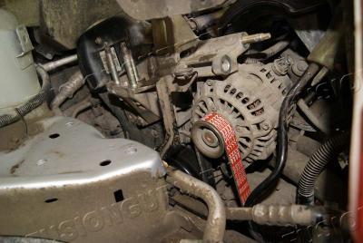

Прошу прощения, у нас есть картинка, где показан ремень аксессуаров ? Его брызгать ?
Планировала все ремни менять к 80 тыс., где-то в конце лета .Если это не ремень ГРМ , его обрыв не опасен?

Да. На внутреннюю поверхность ремня.
anis писал(а):его обрыв не опасен?
На нем ГУР, генератор. Так что сама решай - опасно или нет. Только при свисте он не рвется, а проскальзывает, недодавая мощность на генератор и ГУР.
Добавлено спустя 3 минуты 41 секунду:
anis писал(а): где показан ремень аксессуаров ?
Правая сторона машины
Ориентироваться по генератору

anis, у тебя два ремня приводных, не забивай голову, поменяешь как планировала. Даже если оборвётся, ничего не сломается, просто не будет работать гур или генератор и помпа.
