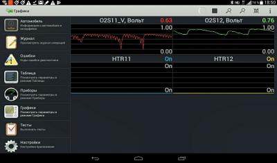

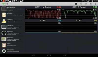

Alex7405, возьми форскан, да посмотри что показывают датчики. Если второй прямую - кат цел. Если повторяет первого 1:1, лишь с легким запаздыванием - кат приехал. Но правда в этом случае будет джекичан.

На фьюже не знаю точно, но на мазде повторяет 1 в 1 что первый ряд что второй и раз в год может появится сообщение про низкую эффективность. Тут еще такая особенность, чтобы второй датчик был жив, а то если он уже плохо нюхает, а первый заменен и нюхает хорошо, то даже при чуть ли не выбитом кате может не разнюхать. Лучше конечно заглянуть на таком пробеге и соты еще глянуть, в каком состоянии они там родимые.

Дохлый датчик выходит за границы, это сигнал контроллеру, что датчик гонит.

Когда кат начинает крякать, загорается чек с ошибкой Р0420 низкая эффективность катализатора, через несколько запусков двигателя сам тухнет на время. Насчет забитых сот, когда первый раз менял кат и ради интереса разбирал его думал тоже, что там все соты забиты, оказалось что это домыслы, соты были чистые. На плоскости со стороны коллектора было бороздка 4мм*4мм*10мм, как след короеда. Увиденное было шок для меня, считаю деньги на ветер. Второй раз с катом поступил иначе программно отключили 2ой лямб.Alex7405 писал(а): Может нагрев катализатора длительный на 3000-3500оборотах по 40минут всегда очищает его?

Так смотрят же не только забитость, забитость это так, для красоты. Смотрят состояние, как писал выше, под ним понимается, нет ли осыпавшихся, оплавившихся (такое тоже бывает) ну и в конце концов забитых тем что оплавилось/осыпалось.

Так что для начала - поменяй фильтры, промой двигатель (промывкой лавром, например, через форсунки, чтобы весь мотор помыло. Смени масло. После этого дай жару на машине, чтобы поработала длительно под нагрузкой на высоких оборотах. Покатайся.
И только потом сделаешь диаграмму работы катализатора. Вот тогда и посмотрим насколько он еще жив.
Смотри. При сгорании топлива, выделяются газы (оксид азота, углекислый итд). Также остается немного кислорода.
Вот когда кат горячий, то он умеет ЗАПАСТИ кислород, оставшийся в выхлопе, а когда в него прилетит лишнее топливо, то он использует этот кислород для дожига. В результате после катализатора будет практически прямая линия на 0.5 вольт по датчику лямбды.
У тебя вместо фильтра затычка, чем мотор дышит? Картерными газами? Собственным выхлопом? откуда катализатор возьмет кислород? Вот он и не может дожечь то, что в него прилетело. Потому второй датчик и показывает то, что и первый. Более - по второму датчику нету напряжения ниже 0.5, значит НЕТ ЗАПАСА кислорода у катализатора. Дохлый в хлам катализатор ВООБЩЕ не окажет влияния не второй датчик. А так, у тебя по симптоматике - тупо закопченый кат.
Vasilich72
- Сообщения: 33
- Зарегистрирован: 22 сен 2017, 20:14
- Полное имя: Yuriy
- Откуда: Тюмень
Re: Точно ли помер катализатор?
Все понял, спасибо, я так и думал примерно. После диагностики и сброса ошибок, ошибки катализатора больше не вылезало. Какую именно промывку ты имеешь в виду?
- Сообщения: 42253
форсункиVasilich72 писал(а):Какую именно промывку ты имеешь в виду?
Которая производится прямо на моторе с раскоксовкой.
