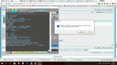

Работает с момента покупки агрегат стабильно, только никогда не засыпает. Приходишь через пару дней, а табло светится. В связи с некоторыми работами машине решил и аду перешить на новую прошу. Но не хочет зараза (
переключатель на юсб ставил в оба положения. Чо не так делаю :unknw:
На табло светится F.L._._.

Далее. Нюансы при обновлении.
FL__ - контроллер переключился на загрузку прошивки. Если в этом режиме USBшный модуль переключен в прошивку, то при любом подключении к контроллеру (терминалом или просто открыть порт на компе) произойдет сброс контроллера. Если сброс не происходит - значит переключатель стоит не в том положении. А еще в этом режиме контроллер дает сообщение программа о готовности принять новое ПО (загрузчику разрешена работа).
Если при попытке прошить, вылетает ошибка быстрее, чем 5 сек (то есть 5ти секунд не прошло, а ошибка уже вылетела) - проблема с программным обеспечением. Не хватает файлов. Обязательно в папке с программой должны быть:
- avrdude.conf
- avrdude.exe
- libusb0.dll
- ftd2xx.dll
Эти файлы нужны для прошики.
- bootloader.h - нужен если контроллер не запускается и не подает признаков жизни.
Если процесс прошивки затянулся на 5 и более секунд, но дисплей БК не отключился, БК не перешел на другой режим (не сбросился), видимо, что прошивка не началась, хотя весь нужный софт присутствует. Как правило - это не там переключатель.
Возможно, что прошивка загрузилась, компик перезапустился и работает, но программа утверждает, что не все прошло удачно. Ничего страшного. Это бывает. Это следствие не очень удачной попытки угнаться за китайцами, штампующими все новые и новые алгоритмы управления BT адаптерами. Мне это изрядно надоело и BT версию я больше анонсировать не буду. Те, что работают, так и будут работать, из прошивки я ее не вырезаю, но новые делать уже не буду. Хотя возможно все. Планирую обновить ядро АДА, добавить новые функции, сделать расширяемость по КАН. Но это слишком далеко идущие планы.
Если ничего не помогает, прошивка все равно не начинается, может быть стоит заменить что-нибудь. Ну комп врядли. Может усбишка че-нить не хочет? Видимо компик достаточно старенький, ибо я давно из УСБ убрал все лишние кнопки. Они научились договариваться о режимах работы сами. Возможно просто стоит поменять USBшку. Ну или может где в проводе собака порылась... Прозвонить бы его.

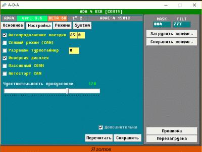

И как все-таки сделать чтобы он спать уходил. А то неохота выдергивать, когда на неделю уеду на отдых. Текущие настройки на скрине.
Та программа, кстати, не показывала галочку "инверсия дисплея". Кажет вроде так-же )
#472 Сообщение *Casper* » 10 авг 2016, 11:21
Поставь галку "спящий режим" у тя на скрине. Вечером скину ключик для беташников старой пороги.

Галочку поставил. Спасибо. Засыпает как мертвый :) . Жду ключик.
