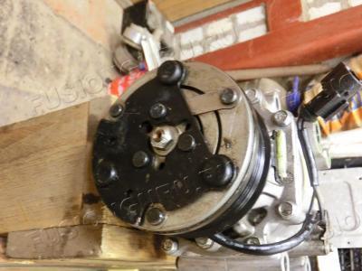

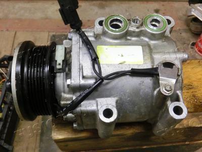

2. Компрессор 1495637 (новый слишком дорого. Брать Б/У на разборках. Искать такой, в котором есть остатки масла. Возьмите с собой чистый стакан или баночку. Слейте масло, оцените его. Зеленое прозрачное - у вас в руках отличная вещь. Зеленая мутная - компрессор долго валялся, скорее всего пережил зиму. Может быть с ним ездили при поломанной системе. Если имеются струшки металлические - лучше отказаться от покупки). Компрессор (муфта) вращаются достаточно легко. Мне попадались экземпляры, которые ну очень тяжело было прокручивать. Также можно прикинуть целостность клапанной системы. Заткните пальцем одно из отверстий (лучше узкое). Сделайте 3-4 проворота муфты. Палец должно приподнять. Ну в крайнем случае при отпускании пшикнет.

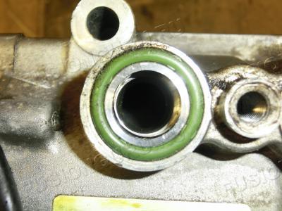

Ну и на сам компрессор уплотнительное кольцо компрессора 20,25х3,53 (4370758) (2шт).

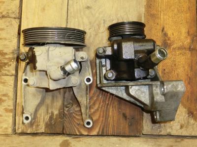

8. Насос ГУР (1495668) Он отличается не насоса с машинами без кондиционера
9. Кронштейн насоса ГУР (1300783)
10. Шланг ГУР высокого давления (1465854), он также отличается от шланга для машин без кондиционера.

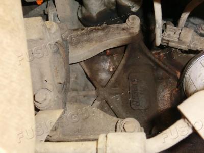

16. Откручиваем кронштейн насоса ГУР вместе с насосом. Отдельно откручивать насос нет надобности. Болты откладываем в сторону - они нам еще пригодятся.

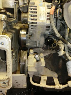

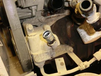

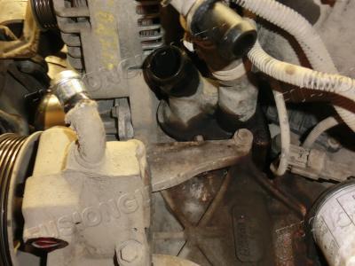

Итак, у нас стоит насос ГУР и подключен силовой шланг.
Работы тут приостановились - ждем запчастей.
Переместимся пока вперед.
40. Заделываем электрику. http://www.fusionguru.ru/forum/viewtopi ... 41#p247241
41. Попутно сделал ревизию контактам. Стартерный у меня изрядно подгорел. То ли я не затянул, то ли не знаю, может чего попало туда. В общем зашкурил его.

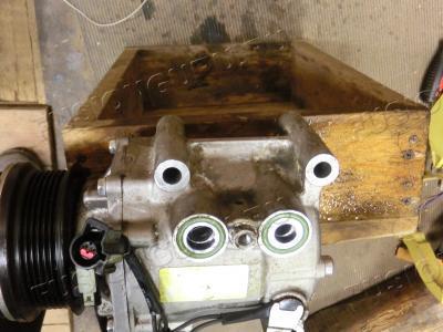

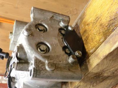

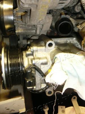

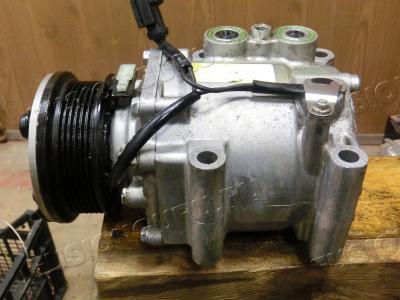

42. Вешаем компрессор. Понадобятся болты М8х103 (я не нашел на 103, заказывать фордовские пока не решился по 200 рублей, купил в метизах на 100 по 10 рублей
). Потом заменю.
43. Одеваем новый ремень. Тут мне пришлось попотеть. Потому что взял ОЕМовский дайко, а он блин ну очень внатяг. И без инструмента тяжеловато. Но надел.
44. Подключаем провода.

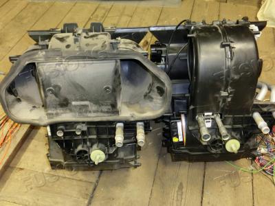

Печка снята, машина разобрана. Тут 2 пути:
1. Ставим простой кондиционер. Тогда печка остается старая, в ней вырезается отверстие под надписью HEATER
. Располовиниваем корпус и вставляем внутрь испаритель.
2. Ставим климатическую установку. Тогда узел "печка" подлежит замене. У климата он другой. Я выбрал этот путь и заменил узел целиком. Благо нашел на разборке.
По сути на этом месте разбирать мы закончили. Теперь выполняем процесс в обратном порядке.
Итак, у нас имеется:
1. Узел "Печка" перебранный или климатический
2. На нем стоят мотор турбины с турбиной, регулятор (или резистор), моторчики заслонок (если климат) и рециркуляции.
Что сделать перед сборкой.

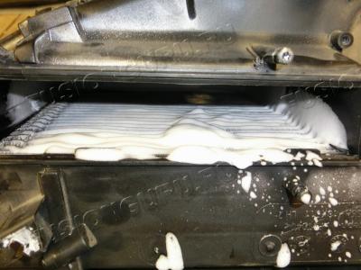

1. Заполнить испаритель сольвентом. В идеале подключить к насосу и погонять через него сольвент с последующей фильтрацией. Потому как всю грязь в конечном итоге соберет осушитель. А если так, то очень очень скоро понадобится его заменить. А оно надо? Итак. Заполняем сольвентом и даем 1-2 часа постоять. Сливаем и повторяем процедуру. Параллельно можно заниматься проводкой, только не в том же помещении. Ибо сольвент имеет противный запах. Он все же вреден и более - горюч.
2. После промывки испарителя, сливаем сольвент тщательно. Лучше замерять сколько залито и слито. Не гоже растворитель в системе оставлять. Затем чистой тряпкой (делаем тампон) затыкаем трубки. Снаружи их тоже надо помыть, тк чистота замка - лишний повод легко защелкнуться.
3. Выкинуть старый воздушный фильтр. Испаритель помыть любым септиком или антисептиком. ну короче противомикробную обработку сделать. Можно керхером и шампунью помыть. Но потом все равно купить в аптеке какой-нить дряни (лучше всего). Завершить (полирнуть это дело) можно химией для очистки. Пенной.
4. Можно и отопитель помыть заодно. Не забудьте и ему тампон сделать.
Тампон я делал так. Скатывал из тряпки подходящий по размеру катыш, смачивал его сольвентом, вставлял в трубу, а хвостиком обматывал снаружи. И сверху проволочкой. Получились такие забинтованые штуцеры.
Ну поехали дальше.

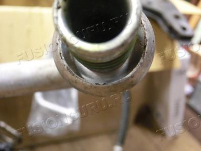

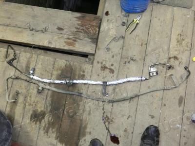

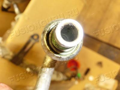

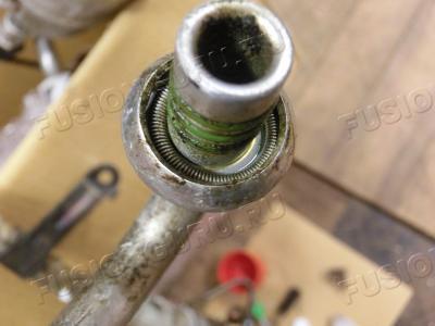

97. Готовим трубки. Снимаем все уплотнители, вынимаем пружинные зажимы с фитингов. Все тщательно моем сольвентом. Внутри трубки тоже следует помыть. С тонкой трубкой аккуратно, там установлен капилляр. Вынимать его сложно и лучше не разбирать его соединение (если уж нам повезло с покупкой).
98. Разматываем с испарителя большой фитинг, берем толстую трубку. Одеваем новые уплотнители, обязательно смазываем их компрессорным маслом, заталкиваем пружинку. Теперь надо действовать четко и уверенно. Направляем трубку на фитинг и четким быстрым уверенным движением заталкиваем трубку с уплотнителем в трубку испарителя. Должен быть характерный щелчок и звук соскочившей пружинки. Если все верно, обратно трубку будет уже не вынуть.
99. Теперь надо Установить и подключить осушитель. Здесь пришлось схалтурить. Вставок для крепления снаружи у меня не было, потому я намертво его прикрутил к лонжерону изнутри (то есть чтобы снять, придется опять скидывать телевизор). Так что метод оставлю на волю последователю. А у меня болтами к лонжерону. Сразу его мертво крепить не надо. Сначала нужно соединить трубки. Ставим уплотнители, пружинку и также стыкуем. Действовать четко и уверенно. Недовставите - можете потерять уплотнение. Защелкнулось - крепим осушитель и одеваем на оба фитинга фиксаторы. 5/8" - на соединение с испарителем и 3/4" на соединение с осушителем.
100. Ставим тонкую трубку. Технология та же. Зажим 1/2".
Внимание. Местами мне пришлось подгибать купленные трубки, чтобы они встали как надо по месту. Гнутся достаточно легко.
101. Ставим трубку на компрессор. Не забываем про новые уплотнители. Затягиваем болт. Подключаем одну из трубок к осушителю. Не ошибетесь, на радиатор свое крепление. Помним про новые уплотнители, уверенное движение руками.
102. Теперь все готово к установки телевизора и радиатора.
уплотнители можно смазывать компрессорным маслом, а можно машинным, но если мазать машинным, то делать это аккуратно, чтобы оно не попало в систему. Я смазывал машинным.
