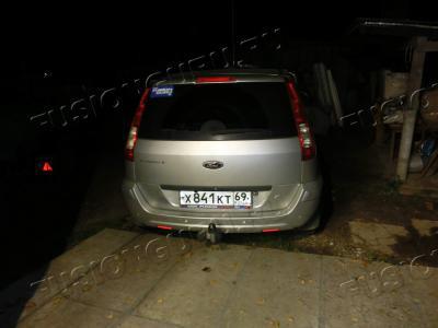

Решил таки я закончить это дело.

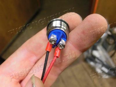

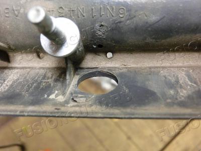

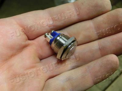

Давно давно, когда у меня еще зад был распухший от беспорядочных контактов, я прокинул себе туда лишний проводок. Проводок притянул к кнопке открывания багажника, а чтобы не изобретать велосипед. Потом дело немного затихло, мне то было лень, то все не по нраву, но вот у китов нашел такую кнопку

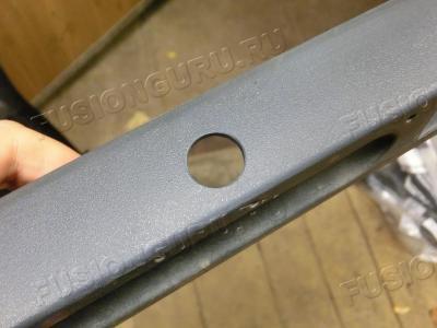

Нууу заказал, дождался, цена-то у нее 150р. Пришла. Сделал дырочку
В накладочке.

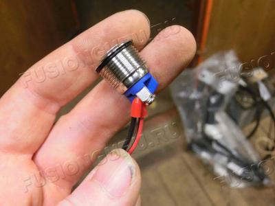

Прикрутил проводочки

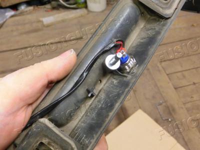

Ну и поставил на место.
Остальное дело техники
Одной фичей больше.

Эта кнопка разве защищённая от воды?
Думаешь, зря на машины ставят кнопки в резиновой оболочке?
Мне думается, что забьётся твоя железка грязью между кнопкой и наружной обоймой и перестанет нажиматься или отжиматься.

Уж очень интересно насколько это сложно сделать.sansan писал(а):Теперь надо к этой кнопке добавить моторчик для подъема хлопушки
Re: Открывашка для багажника
Сань, по-моему перебор...
Ну, по крайней мере владельцам сигналок с разделёнными зонами охраны.
Получается, что для открывания двери багажника приходится ВСЕ двери с охраны снимать.
В то время, как штатный, например, алгоритм Пандорки снимает с охраны только ОДНУ дверь багажника.
И ещё "крейсер тебе в бухту", кнопочка-то явно не гидроизолированная.
КЗ от мокрой грязи не боишься?

Да, по описанию продавана. А если нет, он вернет мне деньги.ANG писал(а):Эта кнопка разве защищённая от воды?
Посмотрим.ANG писал(а):Мне думается, что забьётся твоя железка грязью между кнопкой и наружной обоймой и перестанет нажиматься или отжиматься.
Увы, Дим, у меня пандора не может открыть багажник без снятия охраны. Даже если перепрограммировать функцию кнопкиfidel1970 писал(а):В то время, как штатный, например, алгоритм Пандорки снимает с охраны только ОДНУ дверь багажника.
Да вы что, сговорились?fidel1970 писал(а):И ещё "крейсер тебе в бухту"

У меня шильда на двери багажника, светящаяся, тоже IP67 была.
Добавлено спустя 4 минуты 34 секунды:
Предлагаю, при следующей мойке *** на кнопку из кёрхера.
Ежели при этом дверь багажника не откроется - мы с Алексеем тебе по 130р. на телефон компенсируем (ну, по крайней мере я ).
А если замок щёлкнет от струи... будешь трясти бабки с продавца в двойном размере.
По рукам?

Кабы не было темно,fidel1970 писал(а):Предлагаю
Уже *** бы
Ладно терпит, все равно
Будут завтра опыты.

Саша, кнопка твоя замечательная при одноразовом нажатии замыкает контакт? При повторном его размыкает, или не так?*Casper* писал(а):Вот вам
Мне нужна эта кнопка как размыкатель массы на мотоцикл Урал, гидрофобность не принципиальна, езжу по суху

Колпачëк резиновый решит проблему воды.
дедавова, нет, это тактовая кнопка без фиксации.

Могу по опыту сказать, что удобнее и по хвату и по эстетике врезать кнопку с низу, там где ниша за которую ты берешься чтобы поднять дверь.
Получается сразу берешься за нишу несколькими пальцами чтобы поднять дверь и нажимаешь этими же пальцами сразу кнопку (удобно), плюс ее не видно в нише (эстетичный вид остается).
