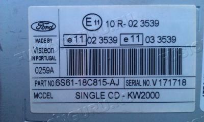

#341 Сообщение SHAMAN » 05 дек 2012, 23:58
Наклейка на магнитоле
Собственно установка
http://www.drive2.ru/cars/ford/fusion/f ... 6701/#post
