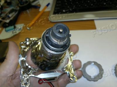

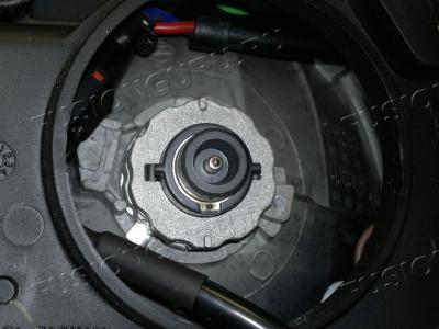

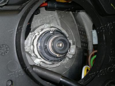

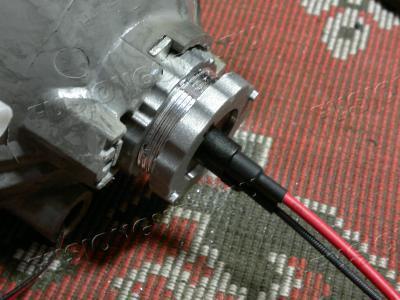

Ну а правильный свет начинается с правильной лампы. Можно конечно купить дешевую корейку за 200 рублей, но если уж делать свет, то делать его правильным до конца. Можете меня осудить за это расточительство, но я считаю, что живем один раз и делаю для себя. А себя я люблю
Итак, правильная лампа, производства Филипс.
Обратите внимание на капсулу, она не шариком. Такая форма колпы позволяет более ровно держать дугу, то есть он будет 100% в фокусе. Да и свет от этих ламп поинтереснее. К тому же на них гарантия годовая.
Ну и крепление лампы
Продолжение следует...

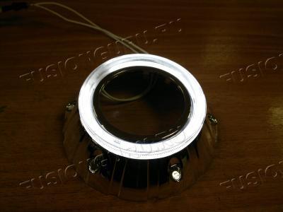

*Casper*, ещё вопрос...
Отверстия в отражателе от габаритки и колпачка закрывать будешь?

Я снова про глаза...
Ты с целиковым кругом заказал или с "откушеным бубликом"?
- Сообщения: 42253
неон с откушеным идет. Какой тут не знаю. По идее неон
Re: Баальшой проект
Я тут глянул... блок глаз просто на линзу защёлкивается. Лишь бы диаметры совпали.

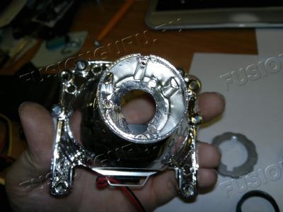

Продолжаем лепить.

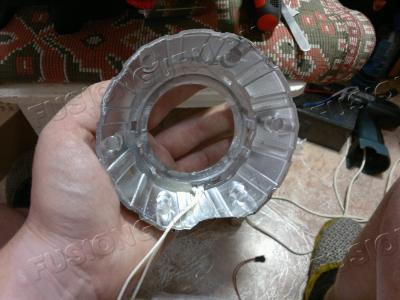

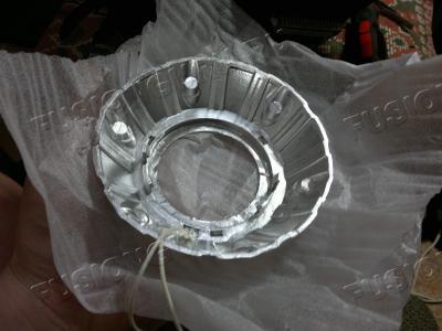

Берем наш любимый ангельский глазик. Практика показала, что с ними надо ну оочень нежно обращаться. А пластик из которого они слеплены совсем не хочет подчиняться напильнику. Пришлось применить наждак.
Но не все сразу. Итак, берем глазик
наждаком правим ему нижнюю часть (не влазит гад)
Устанавливаем на место.

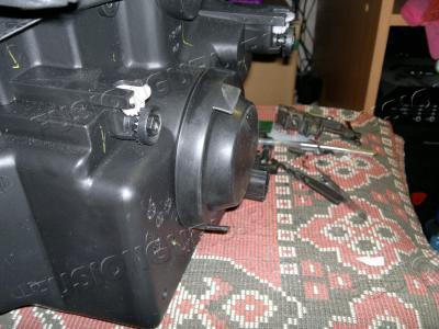

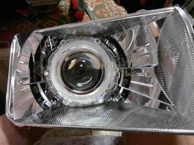

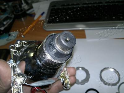

До сборки у нас был готов основной блок с размещенным на нем электрооборудованием
И немного уплотнил крепежку рефлектора к корректору. А то болтался.

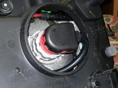

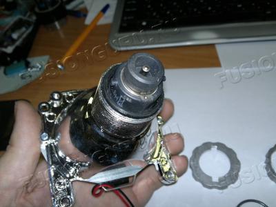

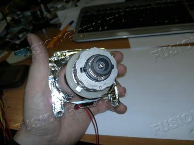

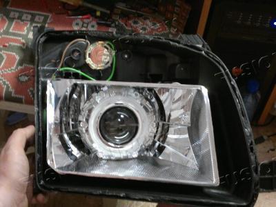

Устанавливаем на него рефлектор с линзой и глазом. Попутно подключаем провода
В линзу устанавливаем лампочку
Подключаем высоковольтный кабель
Не пужайтесь, что кабель так торчит, он все равно отлично помещается внутрь
Хоть о чем-то позаботился наш любимый DEPO.

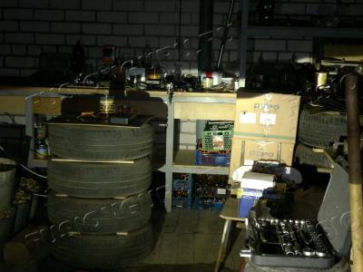

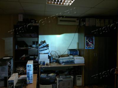

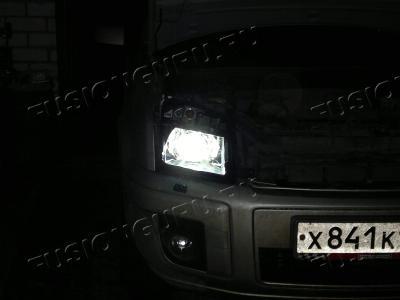

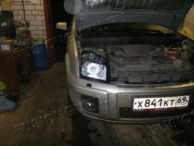

Предварительное тестирование на машине
Сразу оговорюсь - забыл тестануть дальний свет. Придется операцию повторить. Жаль нет родного коннектора к фаре, чтобы все тесты проделать дома.

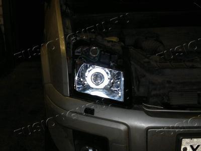

Габариты
Ближний
Сравнения сделаю, когда стекло приклею, потому как на улице не поиграешься, а в гараже не очень понятно.
Че делать со второй фарой - пока не придумал. Ну не делать же одноглазого архангела
Габариты
Ближний

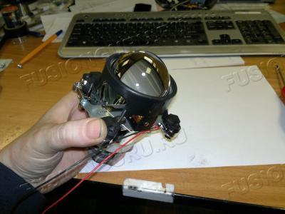

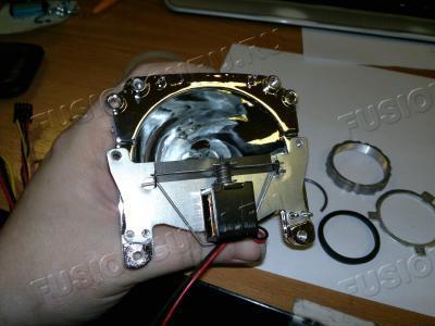

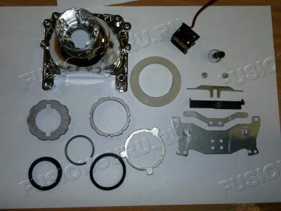

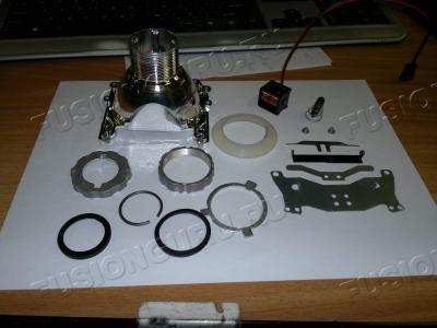

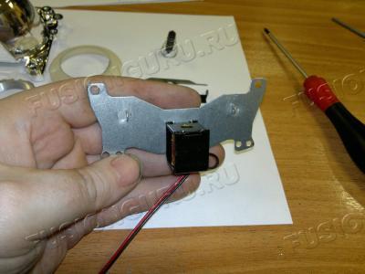

Начинается все с набора юного техника

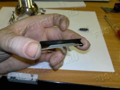

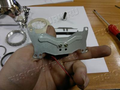

Далее, иногда подравняв за производителем немного заусенцы, начинаем собирать шторку

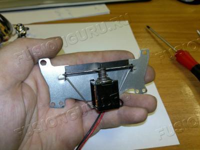

Крепим электромагнит и усилитель конструкции
Далее сама шторка
Ставим шторку, соединяем ее ферритовым стержнем с магнитом

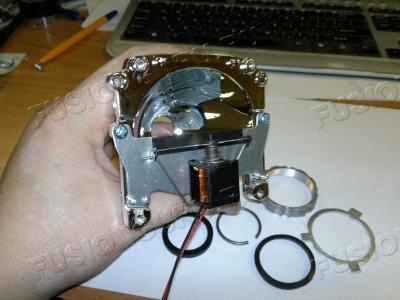

Устанавливаем конструкцию шторки на отражатель

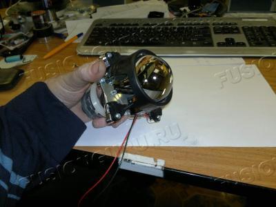

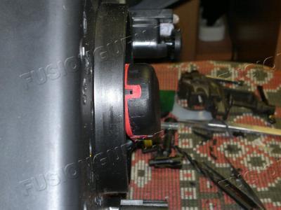

Переходим к задней части.
Вставляем лампу и уплотнительные кольца к ней.
Крепим все гайками
Настал черед поставить саму линзу

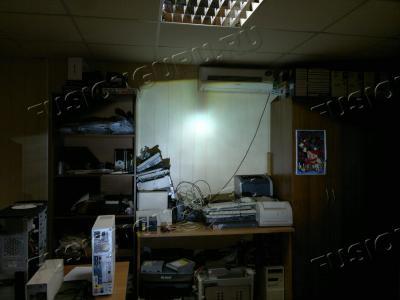

Проверяем свет ближний и дальний
Добавлено спустя 8 минут 36 секунд:
Тест ближний/дальний и мигание
Добавлено спустя 4 минуты 15 секунд:
Работа шторки
