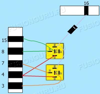

#165 Сообщение SAnat » 15 май 2013, 21:52
maxs-vd писал(а):Так 11 вывод тянет лампы ПТФ?
Что-то мне идея с ПТФ больше нравится, но чтоб и лампы штатные остались.
Если ещё кто более подробно схемку нарисует.
Я тоже вспомнил про Евросвет (хотя давно демонтировал).
Спустя год мне наконец удастся достать таки светодиодные лампы в ПТФ , так что я тоже созрел. Думаю харе нарушать ездя только на габаритах :smirk:
Итак я покумекал и решил, что дополнительно к ПТФ, возможно хочу, чтоб горели и габариты, чисто эстетически.
Задумался над реализацией и понял одного реле мало будет, ПТФ + габариты = хана предохранителю, а ставить предахранитель больше страшновато.
Так что я так думаю вариант только с 2 реле, примерно так думаю сделать:
Слева блок управления светом, сверху приборка.
85 контакт к проводу вывода 4 (сигнальный выход на реле дневного света).
Масса реле к чёрному "датчику масла".
30-й контакты реле выводы 7 и 8.
87а (нормально-замкнутый) на ПТФ и габариты - 3 и 15 соответственно.
При включении зажигания питание идёт на 4-й вывод разъёма, соответственно включается реле и лампы не горят. Заводим машинку и пропадает масса на 16 контакте приборки, релешки замыкаются, включая ПТФ и габариты.
Еще хочу сразу запрограммировать доп. канал сигналки и бросить от нее кабель на 86 контакт через диод конечно.
Надеюсь не просчитался нигде :insane: , для этого и выложил схему на обсуждение.
Релюшки к сожаление только отечественные у нас, если взять колодки под отечественные релюшки, потом можно туда воткнуть импортные ? тоесть габариты одинаковые?

Re: Евросвет от Каспера
#166 Сообщение fidel1970 » 15 май 2013, 21:55
SAnat писал(а):тоесть габариты одинаковые?
Да, одинаковые.
#167 Сообщение Randall » 16 май 2013, 12:00
SAnat писал(а):Еще хочу сразу запрограммировать доп. канал сигналки и бросить от нее кабель на 86 контакт через диод конечно.
а это с какой целью, чот не узрел... На что будешь канал программировать при этом?
#168 Сообщение fidel1970 » 16 май 2013, 12:06
Вероятно на включение красных глаз.
