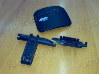

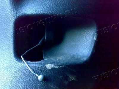

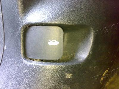

Оторвал таки ручку открытия капота.
Сломалась центральная пластиковая ось.
Серьёзно встала проблема долива омывайки в весьма грязевый период межсезонья.
Пришлось с недельку поездить вот так:

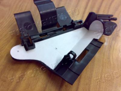

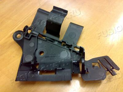

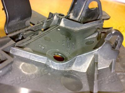

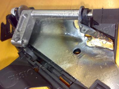

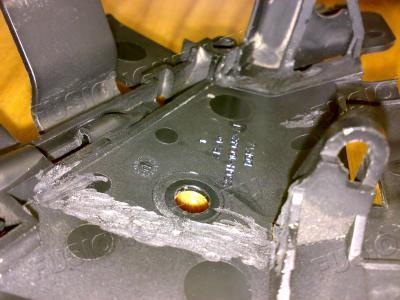

Для начала снял "паука".

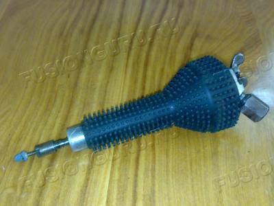

Срезал мешающие мне рёбра жёскости.
Можно, конечно, было их паяльником отжечь, но я использовал имеющуюся у меня пневматическую "бормашинку" с наждачной насадкой.

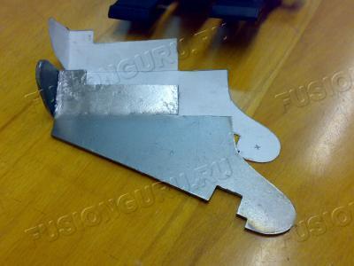

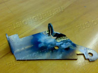

Из бумаги вырезал лекало для усилителя кронштейна.
Изготовил по нему пластину из миллиметровой жести.

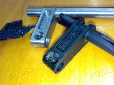

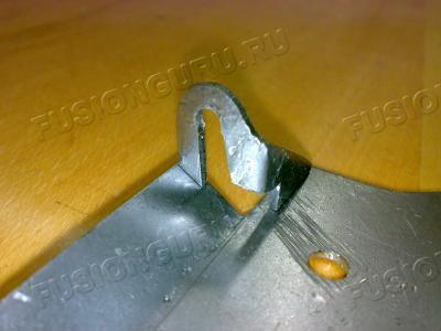

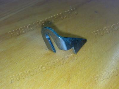

Затем изобразил запорный механизм для оси ручки...
... прикинул его по месту...
... и приварил.

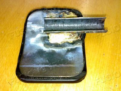

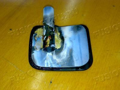

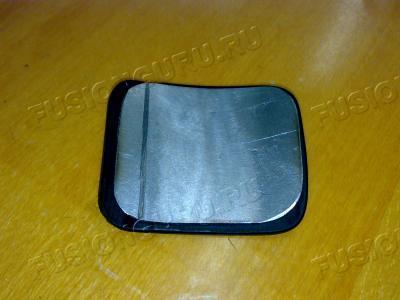

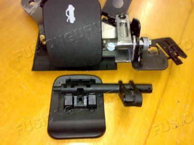

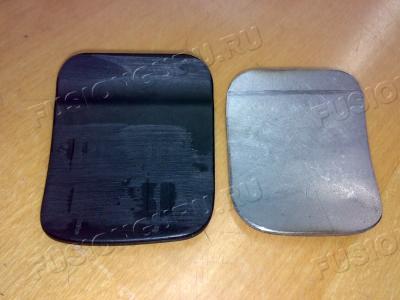

Потом занялся усилителем самой ручки, вырезав металлическую пластину чуть меньшего размера.

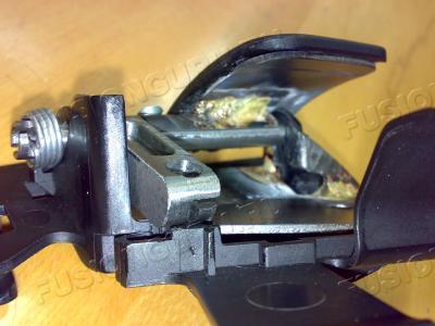

Наконец дошла очередь до оси.
Последняя была изготовлена посредством токарного и фрезерного станков.
Предварительная сборка и прикидка...
К усилительному основанию ручки была приварена трубка...
... впоследствии распиленная пополам вдоль.
Для того, чтобы не париться с приклейкой родной ручки к металлическому основанию, на пока ещё горячую после сварки железку прижал пластмасску.
При окончательной сборке просверлил полутрубку ручки и ось, затем нарезав резьбу - закрепил это дело винтом.

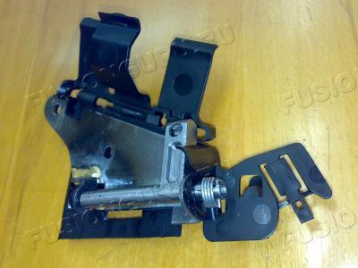

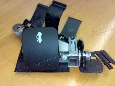

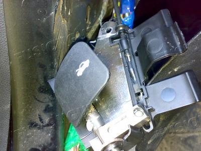

Закрепив трос капота в "пауке", прикрутил двумя родными болтами усиленную конструкцию на штатное место.
Проверил работоспособность, поднялся домой, обмыл это дело кефирчегом и написал отчёт.
Проблема капотной ручки на соплях меня больше не касается!
... и приварил.
