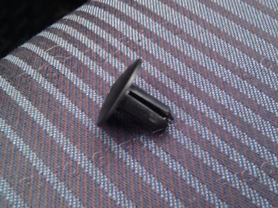

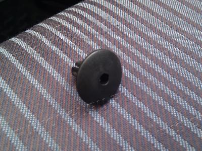

fidel1970 зашел в автолавку, даже не лавка а магазин по газелям большой :) Распечатал фото пистона, очень долго искали не нашли. После спросил пистон для крепления шумоизоляции капота. Показали вот такой (взял две шт.):
Внешне напоминает тот что на распечатаной фотке, но без пендюлинки, может туда саморез загнать?

Как это без пендюлинки? Они же вместе идут...

fidel1970 писал(а):Как это без пендюлинки? Они же вместе идут...
Вот, это да. Обманули, опустили на 10 руб :D Тоесть эта пендюлинка отдельно, вставляется и распирает пистон?
Re: Как закрепить передний бампер?
#35 Сообщение НачТех » 30 янв 2013, 15:32
edelweis писал(а):Тоесть эта пендюлинка отдельно, вставляется и распирает пистон?
Ага... :smirk:
edelweis писал(а): Обманули
Так точно - дали некомплект.

Съездил еще раз в магазин, сказали больше ничего к этим пистонам у них нет. Показали мне остальные, имеющиеся у них в магазине, пендюлинок не обнаружил. Сказали СЕЙЧАС они идут только такие. Купил другие пистоны с пендюлинками, подходящими по диаметру.
