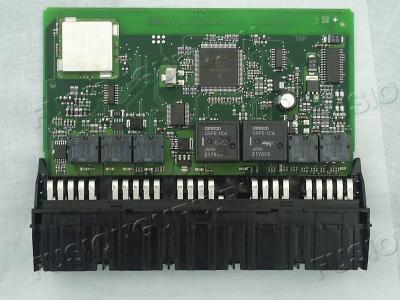

Не у кого случаем нет фото платы GEM-блока? Как на нём антенна выглядит? Стоит ли вообще лезть.

Lothan писал(а):Как на нём антенна выглядит?
Дорожка на плате.
Сообщения: 42223
Re: Плохо ловит ключ с центральным замком
#23 Сообщение *Casper* » 08 ноя 2017, 20:47
Вот сверху и есть антенна

Немного не в тему, но уж больно красивая фота платы GEM-блока. Это к разговору о "концевиках дверей".
Vadim, кстати о птичках тех самых конденсаторах 10 мкф. Есть они на этом фото?

svita2000 писал(а):Есть они на этом фото?
Нет

Антенну увидел, идёт через проходной конденсатор, наверное всё же придётся снять блок и осмотреть пайку как минимум. Танцы вокруг ключей ни к чему не приводят, остаётся или антенна, или усилитель.
