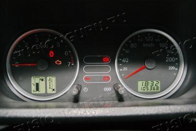

#1 Сообщение goblin_i » 18 сен 2013, 13:58
после замены масла, на панеле индикаторов светится неисправность двигателя (желтым) и неисправность масла (красным), уровень масла в норме, после запуска двигателя неисправности пропадают. стоит ли обращять на это внимание?

#2 Сообщение Сергейsp » 18 сен 2013, 14:05
Ещё должен светится разряд АКБ :), это нормально.

#7 Сообщение Alexander88 » 07 окт 2013, 16:17
В последней картинке датчик двигателя горит потому что двигатель не работает, а датчик с маслёнкой показывает не недостаток уровня масло, а недостаточный уровень давления масла, что связано с нерабочим маслянным насосом(двигатель ведь не работает).
Если этот датчик горит на заведённом двигателе - срочно в сервис.

#8 Сообщение *Casper* » 07 окт 2013, 17:35
Alexander88 писал(а):Если этот датчик горит на заведённом двигателе - срочно в сервис.
Не, сначала проверить уровень масла через 5 мин после остановки двигателя, долить. Не помогло - в сервис.
