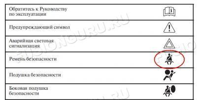

Добрый день. Авто без БК. На щитке приборов раньше загоралась на некоторое время после включения зажигания, а потом самостоятельно гасла красная лампочка напоминания о необходимости пристегнуть ремень безопасности. Сейчас обнаружил, что она не загорается, но сама лампа, при включении режима самодиагностики и теста всех контрольных ламп горит. Значит сама лампа исправна. Предположительно, но точно не уверен, она перестала гореть после первого моего входа в режим самодиагностики. В чём проблема, кто подскажет?....

Серый-белый, О какой именно лампе идет речь?
Серый-белый писал(а):красная лампочка напоминания о необходимости пристегнуть ремень безопасности.
Я такой лампочки что то не припомню. Что именно нарисовано на пиктограмме?

Тело в кресле, перечеркнутое ремнем. Цвет красный.

#7 Сообщение Dima! » 06 авг 2013, 19:06
Не,fidel1970, тут походу речь вот об этой.
У нас действительно такая не функционирует. Народ самопал придумывал. Да и не ты ли тоже?

#9 Сообщение *Casper* » 07 авг 2013, 10:17
Не горела она! Эта опция в россии отключена.
Добавлено спустя 1 минуту 51 секунду:
Речь об этом
