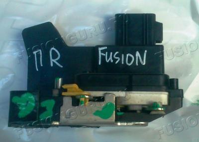

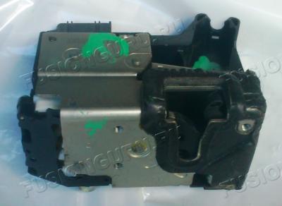

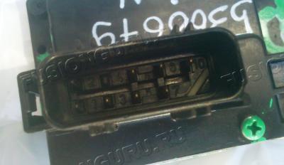

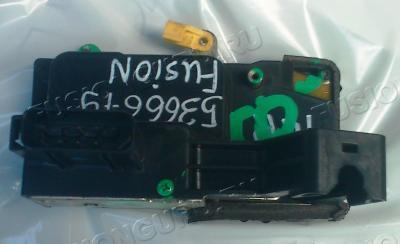

Как и обещал выкладываю фото "нового" замка.

Хотя покрутив в руках его, могу предположить что сверлили в районе рычага фиксатора.
