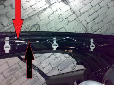

плиз. подскажите как снимаются накладки на передних стойках? надо срочно бросить провода с потолка к разъёму OBD.
Сообщения: 13617
Re: Как снять накладку
#2 Сообщение Сергейsp » 16 янв 2013, 19:02
3 клипсы, тянуть начиная сверху.
Прямоугольные отверстия на фото, для клипс.

#9 Сообщение alex57 » 16 янв 2013, 22:14
Rokin писал(а):ломаются белые пластиковые вставные крепления накладки
А я взял и оттянул уплотнитель дверей (кажется по совету Фиделя :mda: ). И протянул провод от крыши до блока предохранителей. За 5 минут и без риска сломать эти дурацкие пластиковые клипсы.
#10 Сообщение fidel1970 » 16 янв 2013, 22:43
alex57 писал(а):И протянул провод от крыши до блока предохранителей.
Как вариант для боящихся срывать накладку. :)
Но, если делать по уму, чтобы провод не брякал, надо его в держатели фиксировать... там обычно свободные места бывают.

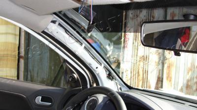

Уплотнитель вообще надо снимать с того места. Под укладку проводов есть свободные крепления слева под два кабеля и блок блютуз, справа под один. Фото есть в галерее. Если не обмотал тряпичной изолентой провода, то зимой услышишь в том месте грохот при вибрации.

#13 Сообщение Rokin » 17 янв 2013, 16:33
Rokin писал(а):Фото есть в галерее.
Дмитрий, у меня немного другие крепления проводов, поближе фотки нет, но влезло в крепления 3 кабелька. Кстати на фото еще и натяжители боковых шторок.

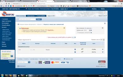

А скажите код вот этих пластиковых белых держалок на стойке, пжлста! А то у меня на левой стойке таких нема(((( Держится на булавке (спс предыдущему хозяину).
Это, кстати, не они:

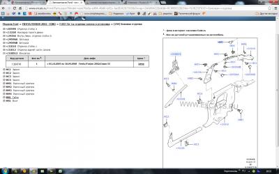

SlavonPetrovich писал(а):А скажите код вот этих пластиковых белых держалок на стойке, пжлста! А то у меня на левой стойке таких нема(((( Держится на булавке (спс предыдущему хозяину).
Это вроде на фиесту.
Витара 1.6 2wd
#18 Сообщение maxs-vd » 12 фев 2013, 23:31
sansan писал(а):Это вроде на фиесту.
Точно не от фью, нет такого кода у меня, а весь крепёж сфотан выше что в накладку 1020193 и в стойку 1521779
За коды спасибо, только не совсем догнал - "в накладку 1020193" и "в стойку 1521779" - почему их два? Разве не в стойку вставляется три клипсы и в них вставляется накладка? Или на ней тоже какие-то крепления есть? Расскажите, пжлста, очень не хотца правую обшивку снимать, а левую приделать по человечески хочется))
