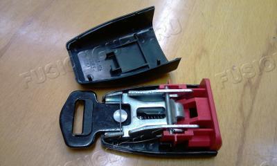

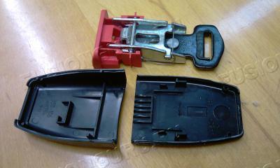

Я побоялся выкладывать, потому что я монтировкой располовинил склееные пластмаски. Он сказал хрусь и располовинился. Внутри самого замка нету ничего. Пиропатрон в стороне, за тросы просто притягивает к себе пиропатрон. Блин, буду делать на пассажира - отфотаю в деталях. Еще мой концевик должен испытание пройти, пока не внушает надежности ;)

Я чо, снова на ангельском говорю?
Тот провод, что ты мне сделал просуну в гофру между тросиками пиропатрона, выведу к защёлке.
Разберу защёлку (примерно как ты), установлю две клеммы, подпаяю к ним твои провода от ДХО.
Вставляешь пряжку ремня (ключик) в защёлку (замочек) - перемыкаешь разорваный провод (тот, в который ранее хотел геркон вкорячить)... оба-на! ДХО загорелись!

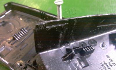

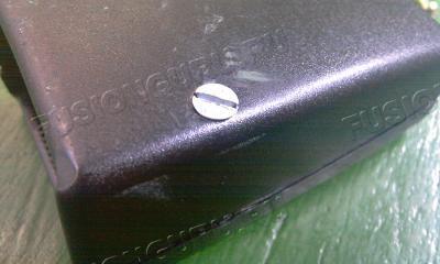

#20 Сообщение fidel1970 » 10 июл 2012, 17:56

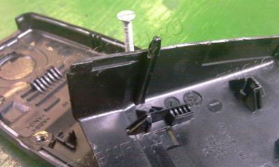

Поскольку вредина-Каспер не разрешает там постить способы соединения двух половинок защёлки ремня безопасности - буду постить тут. :P
fidel1970 писал(а):Давай я завтра на примере вот этой защёлки поэксперементирую с саморезами?
*Casper* писал(а):попробуй.
Попробовал. :)

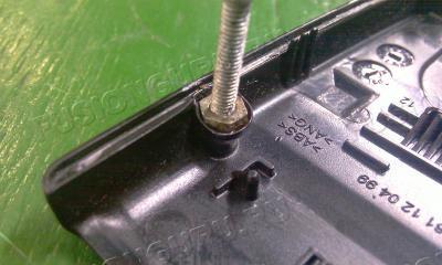

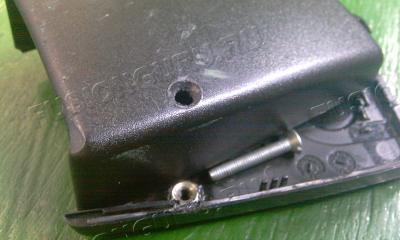

Вплавляем гайку (можно паяльником) в гнездо противоположное штырьку...
Сам штырёк срезаем ножом или плавим заподлицо со стенкой защёлки...
Далее, просверливаем отверстие под потайной винт и немного зинкуем...
Вставляем винт и закручиваем его...
По итогам проведённого эксперемента выяснилось, что гайку лучше брать высокую.

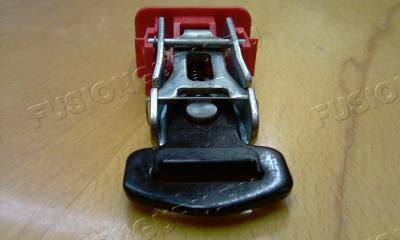

Дальше буду пытаться шаманить с пряжкой ремня безопасности в плане использования её в качестве простейшего замыкателя цепи.
Продолжение следует...
P.S. Способ вплавления гайки в пластик честно стырил у дорогого товарища Каспера. :o
