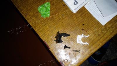

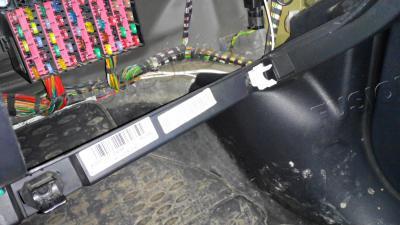

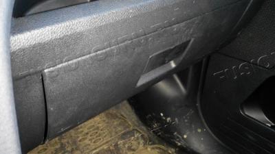

Сломался в последние морозы правый держатель бардачка. Ехать необходимо далеко, а он постукивает и раздражает. Быстрое решение нашлось в ящике с стройхламом:
Стандартный шуруп не углубится в крепление
То что он белый будете знать только вы
И есть плюсик - основание крепления труб чуть шире(толще) - это немного приподнимает его и старенький замочек закрывается мягче и накрепко.
Пардоньте за грязь.

Надо добавить, что это держатель для гофры бытовой электропроводки.
Ну или подобный держатель металлопластиковых сантехнических труб.

*Casper* писал(а):Размерчик бы
Размерчики клипсы есть...
Надо бы размерчик штыря на крышке измерить.

Сегодня видел стоит она 2р. 80коп.
В ванной такой же померил щас - 20мм внутренний диаметр.
