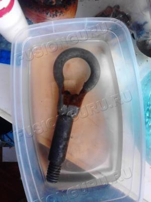

Вот это точно лажа.Dimano95 писал(а):превращает ржавчину в грунт
А так - ортофосфорная кислота + воздух + время. Остается только смыть и огрунтовать - вещь рабочая. Хочешь покажу фотку барабанов тормозных? Давноооо красил. Кислотой обрабатывал. Переработка ржавчины тоже хорошо, но слабее кислоты.
