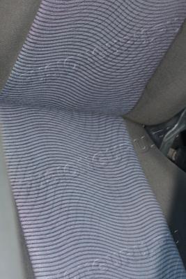

Вобщем всё началось с того что жена зимой положила скребок с остатками снега на пассажирское сидение от чего там нарисовалось неприятное пятно :( Были попробованы 2 средства очистки обивки и после неудовлетворительных результатов решение-стирка.Обивка пассажирской подушки снялась достаточно просто (по краям там пластмассовые защёлки асимметричной формы :выжимаешь до упора в одну сторону и тянешь на себя -далее видим 2 направляющие (по 4 металических кольца на каждой ) которые держат обивку
-просто делаем зазор между краями колец они чутка с захлёстом и выдавливая вниз отстёгиваем).Тащим всё это дело домой и замачиваем в ванной.Удивляемся чистоте воды :scare:
-после просушки одеть ещё проще чем снимать(проблем не возникло)но вот контраст между спинкой и подушкой не порадовал - пришлось снимать чехол и со спинки(этот процесс тут где то был описан)Щас висит обтекает=)Завтра -послезавтра натяну обратно и сфоткаю разницу ;) А чуть не забыл -довольно занимательно реализованна попагрейка -это просто кусок проволоки(какой то мягкий тёмно серый металл вроде как ещё в какой то оболочке прозрачной) лежащий волнистой линией

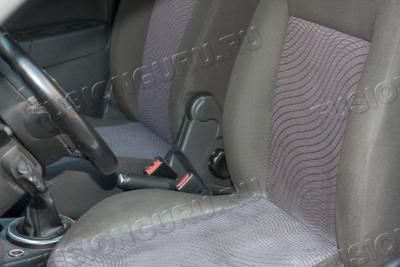

Я побоялся в машинку пихать- замочил в ванной в холодной воде с "Ариэлем колор" через пол часика примерно всё ещё раз промылил губкой (мыло какое то у жены взял -говорила специально для застирывания -там ни слова по русски)пятиугольной - одна сторона чёрная другая светло коричневая. Подголовники тоже аккуратно намылил губкой потом смыл мыло с душа и немного её пожамкал чтобы вода вышла-она как детская игрушка пищалка-где то воздух выходит -видимо внутри ёмкость для амортизации удара
Добавлено спустя 3 часа 36 минут 54 секунды:
Сегодня натянул обратно обивку на спинку =) ну и фото разницы в цвете:
На зеркалке к сожалению нету ширика -только портретник=(
На очереди задние сидения ;) Переднее водительское будет самым последним тк надо будет снимать всё кресло
