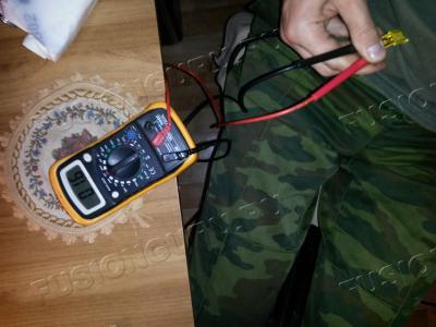

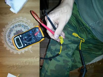

*Casper* писал(а):Прозвонкой лучше. Там 3 вольта.
Не, давайте по порядку сначала Омметром в мультиметре с повышением шага, сначала Омы, и выше.
А потом уже если на 20мОМ не жахнет можно и прозвонкой.
Интересно на каком шаге жахнет, провода от подушки подальше тяните до мультиметра.
Я только пробовал 200ом , выше не пробовал ;)

На самом деле больше измерения волнуют тестером (с моделью и фоткой бы, видео уж не мечтаю) ну и после взрыва что с сопротивлением, бесконечность ли?

cusco
Сообщения: 202
Полное имя: Никита
Откуда: Екатеринбург
Re: Изучение боковых подушек безопасности в передних креслах
#72 Сообщение cusco » 19 окт 2016, 18:36
Измерил, 35,6 кОм.
Для SotM. Cогласен и передам автору видео ваше мнение :)
Сообщения: 2656
#73 Сообщение MakPol » 20 окт 2016, 06:48
cusco, огромное спасибо! Значит все же не бесконечность. Бесконечность это обрыв, а 35 кОм +- это признак того что сработала. Ну а 2,2 +- это то что целая :) Ну а сопротивление 0 это замыкание и тоже блоком видится как-то возможно.

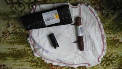

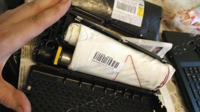

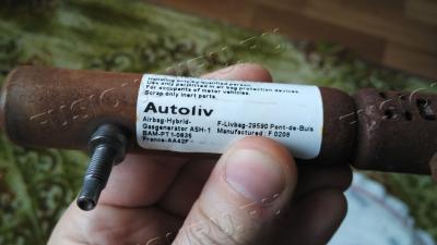

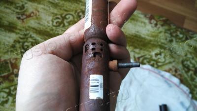

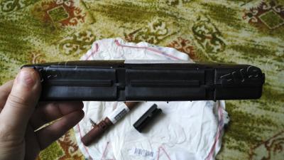

Вот и я добрался до подушек, а точнее до подушки в сидении водителя. Снял чехол и полез к подушке. Ничего не торчало из подушки но корпус подозрительно был подвздут, хотя может так и должно быть. Открутил подушку и раскрыл ракушку. Тряпочка уложена аккуратно, полез дальше, аккуратно развернул и увидел окислившийся пиропатрон. Значит все же срабатывал.
Разобрал, посмотрел, сфотографировал.

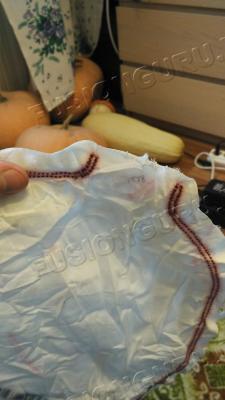

Еще когда разбирал и вытаскивал обратил внимание, что нитка шва проложена через подушку. Не знаю это специально, чтобы шов не распускался или просто так кто-то закрыл.
Завтра попробую закупиться подушкой, пока для сидения и поставить. Проводку перепрокладывать неохота, поэтому думаю аккуратно провод поменяю, который к пиропатрону подходит.
P.S. Померял сопротивление, оно бесконечность.

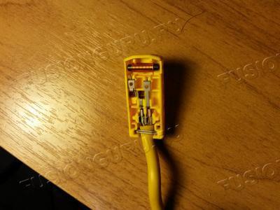

cusco
Сообщения: 202
Полное имя: Никита
#75 Сообщение cusco » 29 окт 2016, 20:50

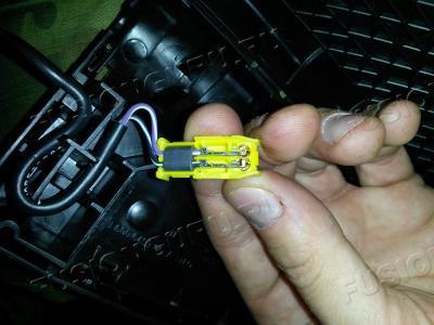

MakPol писал(а):Проводку перепрокладывать неохота, поэтому думаю аккуратно провод поменяю, который к пиропатрону подходит.
Там кстати контакты помимо позолоты намазаны какой-то прозрачной пастой, скорее всего чтобы не окислялись.
MakPol писал(а):P.S. Померял сопротивление, оно бесконечность.
О как, а почему у моей другое :mda:
На следующий день после отстрела мой пиропатрон тоже пожелтел, а тут вообще весь в рже.
Сообщения: 2656
#76 Сообщение MakPol » 29 окт 2016, 23:17
Мой пиропатрон был без пасты, видимо вытерли. А так у форда на разъемах датчиков ABS я тоже ее встречал и на разъеме активатора багажника.
Я только сегодня разобрал и если бы раньше догадался, то пиропатроны то в левом и в правом совместимы и тупо бы поменял его. Но хорошая мысля...приходит опосля... :mda:

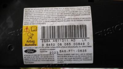

А какого года у тебя подушка была? Я тут задумался, ведь у форда срок годности подушек безопасности подушек, который указан на "ракушке" составляет 15 лет. Т.е. У кого фьюж 2002 года то у них на подушках Disposal date 2017 и в этом году типа надо менять. У других марок подушки и на 5 лет и на 7 есть. Что скажите?
Ну и еще один вопросик "в зал": подушка у меня не разрезана и не порвана, но однако вижу на ней у пиропатрона отверстие и c противоположной стороны. Это для сброса давления или у меня все же что-то отрезали?
cusco
Сообщения: 202
Полное имя: Никита
#77 Сообщение cusco » 30 окт 2016, 08:58
Моя подушка была 2007 года, отверстие штатное для выхода газа. Разве стоит такую самостоятельную замену делать, в Питере не найти за дёшево подушки? У нас на одной разборке в оба сиденья за 1000 продают.

Ну сложить по швам 1 в 1 в принципе не так сложно. На фабрике тоже в полуручном режиме складывают.
В идеале конечно не трогать ничего а купить готовое но в питере цены на подушки несколько выше. Например берем евроавто и там боковая в сиденье стоит 3200 на разборках ноунейм можно за 2000 найти. Понимаю что можно на более дешевые нарваться но это если повезет.
Добавлено спустя 5 часов 41 минуту 51 секунду:
Сгонялся взял подушку боковую по цене двух боковых в Екатеренбурге, но тут на самом деле либо искать либо поменять и забыть. Пересылка тоже денег стоит, да и чтобы кто отправлял не просто так бегал... В общем не в ЕвроАвто за 3300 и хорошо :)
Открыл устрицу, чтобы убедиться что все Ок там, а то ведь можно в подушку и резистор завернуть, вытащив штекер или даже в сам штекер резистор зафигачить а пиропатрон шлифпнуть, чтобы окисел снять. Умельцев уйма. Не зря на разборках часто детали маркируют так, чтобы не подобраться было чтобы заменить и сдать обратно якобы не подошло.
Ну собственно из-за этих маркеров и пошарпанности корпуса я переложил подушку в свою ракушку. Даты утилизации были одинаковые (2023 год т.к. у меня авто 2008 и там снято с аналогичного).
Вытаскивается и перекладывается идеально. Ну собственно так и должно. Заодно убедился что пиропатрон не зачищен а как с завода и на подушке нету следов подрыва.
