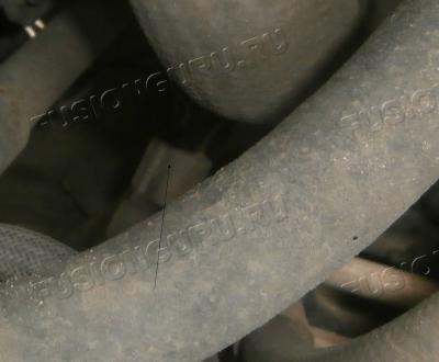

#72 Сообщение viktop973 » 23 сен 2013, 12:58
*Casper* писал(а):Так. увы, не понять :(
Стрелка указывает на клапан, у него внутри четыре штырька, сам клапан выворачиваешь, шарик перекрывает выход фриона. Его можно снять без боязни выпустить газ. Его снимали когда проводки заливали бакситкой. После этого замеряли давление в системе все было в норме.
