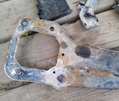

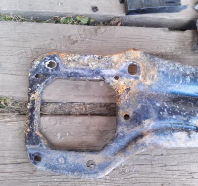

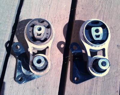

- Сообщения: 7033
Re: Левая опора двигателя (фото +)
Хм, у меня тоже задевает с обоих сторон. И краска с обоих сторон ободрана.
Но никаких негативных последствий, двигатель не дергает , все работает ровно и четко. В общем пускай и дальше задевает, негатива не вижу.
По нижней: была вот такая нижняя, на драйве сказали плохая мол меняй
Поставил почти месяц назад BSG 30-700-331 никакой разницы с родной, никаких изменений.
Правая у меня в норме сказали, когда ремень ГРМ меняли.
Когда открутил болт держащий опору КПП, коробка как бы пошла вниз чуть чуть и совсем немного вперед к бамперу на 1-1,5см. Ну дальше он уперся уже в домкрат, поэтому не знаю, полной свободы перемещения коробки без опоры я не давал. Потом когда ставил домкратом ее подтянул вверх и назад.
p.s. Кошмар, что творилось вокруг опоры, пришлось все зачищать и красить, на первой фото (сверху справа) даже видно как кислота видимо выходила с АКБ и прожгла пластиковую крышку проводки
