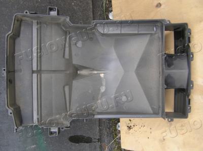

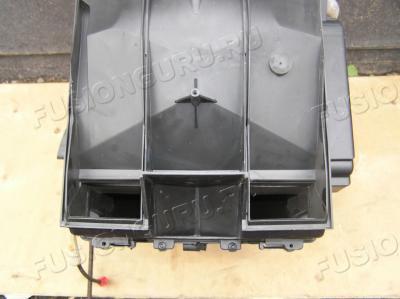

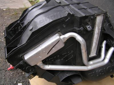

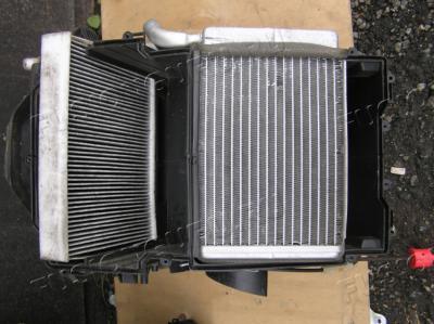

Снять сложно, проблема в винтах:
С другой стороны такие же, к ним не подлезть (если меня не подводит память) :pardon:
Часть помеченная желтым идет отдельно, в эту часть капает конденсат с радиатора кондиционера. Вот на этой фотке её видно:
также можно заметить винты которые держат нижнюю часть (которую необходимо красиво подрезать). Туда не подлезть :(
Только снимать печь...

buy_val писал(а):habatun, Может fidel1970, и понял, а я пока не въехал, кроме того, что ничего не снимать. :insane:
Я ж к чему вел: снять нижнюю часть печки (которую нужно подрезать) не разбирая половину авто - невозможно. Резать только по месту. :)
buy_val писал(а):Стас, ану-ка теперь ко всей этой мельнице прислони нашу "Козу" и сфоткай - для наглядности. :smirk:
Я это повторить не смогу, поскольку давно уже выбросил поломанный корпус. :( Надо было его разобрать и со всех сторон сфотографировать :wall:
