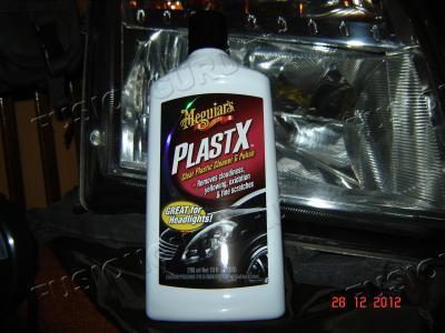

Мужики! Ой, и милые леди, конечно... :rolleyes: Всем привет! Телеграмма МОЛНИЯ!
Только что испытал заморское средство для полировки пластиковых фар!
1. Фару предварительно обработал мелкой шкуркой (номер не знаю, запас с советских времён, тогда мы её нулёвкой называли) с водой;
2. Встряхнул флакон, намазал на фару;
3. Взял фланелевую тряпочку, распределил состав равномерно по стеклу и круговыми движениями без особого усилия не спеша продолжал растирать. (Перчатками не пользовался, вроде пронесло. Запах не резкий вроде даже приятный, напоминает запах мыла DURU)

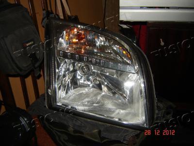

И о чудо!!! Фара на глазах из матовой и шершавой стала превращаться в прозрачную!!! (Фара 2002 г/в) Смотрите, что получилось:
Вот это заморское средство:
Купил за 318 руб. Америкосы поставляют.
PS. про лак:
