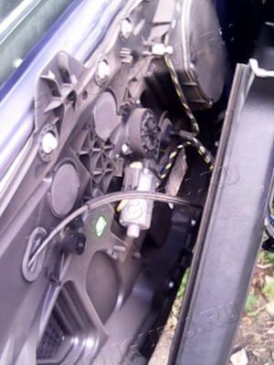

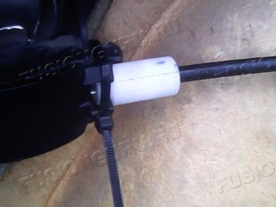

Снял я все таки перепонку ! Спасибо всем за советы по ее снятию. Действительно , защелки, которые удерживают крышку , которая закрывает замок , отломаны предыдущим владельцем (или безрукими мастерами к которым он обращался), (не смог все это делать сфотать, не было под рукой чем) и еще было отломано крепление пластиковой трубки, в которой проходит жгут проводов, а эта трубка потом крепится как клипса к двери и жгуты проходят в доль двери , а так они просто болтаются и когда опускаешь стекло в самое нижнее положение то нижняя часть стекла начинает рвать провода , при снятии всего этого хозяйства уже один провод был порван!!! Короче данную трубку тупо прикрепил пластиковой стяжкой к тому месту где ей и положено быть , теперь жгут проводов висит там где ему нужно висеть, а крышку , (которая закрывает замок) после установки перепонки прикрутил на проволочку к перепонке, теперь в двери ничего не брякает при закрытии двери. :)
P.S. когда мудохался со снятием перепонки , то тросик от ручки открывания двери сам снялся :lol:

Ну у меня такой изначально, а я то думаю все проклеил и все равно бывает небольшой изредка еле заметный стук слева от двери. Мне будет проще снять его , разобрав на контакты разъем к кузову и провод закрепить с прогревом феном на 2-сторонний скотч.
Сообщения: 42249
Re: Разборка двери
#28 Сообщение *Casper* » 22 май 2014, 10:04
SAnat, не надо трогать разъем. Резинку внутрь двери с разъемом пихай и провод будет в доступности. Все элементарно. Расстегни хомут, приклей все, проложи обратно провод и потом просто застегнешь его.

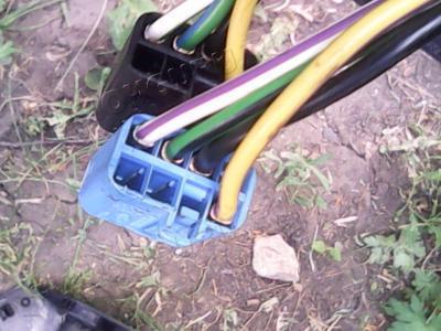

У меня только замок и динамик в двери и всё :crazy: и проводка на 2 разъема под них. Вот щас добавляю проводов и разъем переделываю на большее число контактов (мамок), чтоб ЭСП и светодиодную ленту еще впихнуть.
Я не знал, что он растегиваемый , благодарю ;) Я еще не всю дверь разобрал, сегодня доделаю.

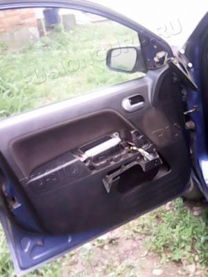

Итак, мои потуги с водительской дверью. Как в итоге оказалось, сломался пластмассовый держатель тросика замка.
Сборка в обратном порядке. Клипсы все целы. Защелки замка все-таки отломал. В итоге прикрутил на саморез.

Так и не понял как тросик замка присоединяется к самому замку и как его снять. Сижу с открытой дверью и думкаю. вернее я не понял как вынуть замок из двери. Дергал дергал, но так и не выдернул. да как же эта перепонка с замком снимается?
отвернул замок, снял ручку, отвернул тягу через отверстие для ручки. а она все равно не снимается.
Ура, все получилось, и после сборки теперь ничего не гремит.
когда разобрал дверь перпонка почему то была отдельно от панели двери.
