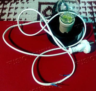

Замок нужно снять,найти пины на концевик и через лампочку(читай сопротивление)подать переменное напряжение 220В.В ручную открывать и закрывать замок несколько раз,пока горение лампочки будет без мерцания.
Работать в диэлектрических перчатках-на случай посадки напряжения на корпус.
В идеале нужно использовать не бытовые 220В,а ТВЧ-эффект от которого гораздо лучше.
Как-то так.
При использовании лампочки в: 500Вт. ток будет где-то 2,3А,200Вт.-менее 1А.
Контакты на самом замке 6 и 8.
Контакты разъема передней двери 6 и 2
Контакты разъема задней двери 2 и 3
ВНИМАНИЕ!
Способ подразумевает опасность поражения электрическим током. Будьте предельно осторожны, соблюдайте технику безопасности. Рекомендуется использовать помощника, который может оперативно отключить подачу электричества.

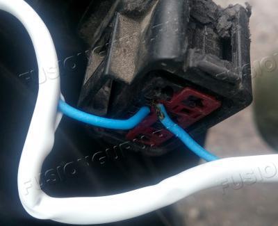

Не работала левая пассажирская дверь.
За пять минут собрал приспособу , лампочка 95 Ватт

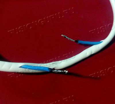

По середине разрезал синий провод и залудил оловом концы (чтобы были твердыми и хорошо держались в пинах разъема).
Далее раскрыл разъем и вставил провода в 2 и 3 пин.
Открыл заднюю дверь , одел резиновые перчатки на руки :) , включил вилку в розетку и раз 40 пощелкал замком в двери (использовал большую отвертку).
Выключил питание и собрал всё обратно.
Проверил.
Таки работает !!! Спасибо тому кто придумал.
