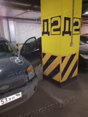

Добрый день всем, кого мучает проблема закрытия автомобиля нормальным способом. Концевик водительской двери мучал меня два года. В последний месяц хлопки дверью перестали помогать окончательно и я решился снять обшивку и поглядеть микрику в "глаза". Сняв обшивку двери поломал два шпинька. Понял,чтобы добраться до замка надо снимать стекло. Открутил болты внутренней панели, легко снять не получилось, силу применять побоялся, интернета под рукой не было, чтобы почитать уроки бывалых... Короче выбрал метод Joy111, за что ему огроменное СПАСИБО !!!
Добавлено спустя 43 минуты 38 секунд:
Предлагаю свой небольшой фотоотчет :
Сама конструкция выглядит так:

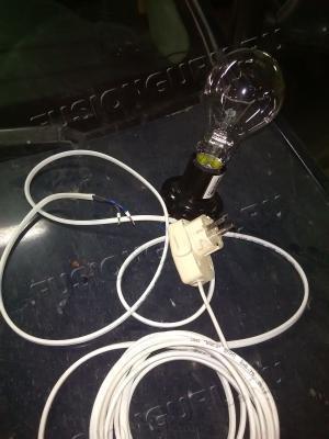

Чтобы надежно закрепиться в разъеме использовал наконечники для обжимки проводов, самые маленькие.
Лампа накаливания 300 вт
Патрон с основанием (чтоб стоял)
Вилка со встроенным выключателем (можно и без него)
Пять метров провода, чтобы легко достать до розетки
Большое спасибо подземной парковке ТЦ Алатырь в Екатеринбурге, где есть рабочая розетка 220В
Далее снял клеммы с аккумулятора во избежания последствий

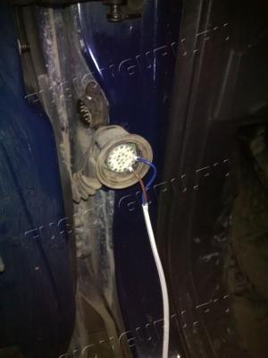

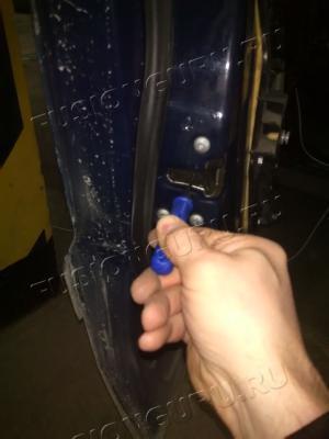

Затем открутил разъем водительской двери и вставил обжатые наконечники в контакты 6 и 8 "больного" концевика
Лампу поставил в патроне на резиновый коврик водительского места
Воткнул вилку в розетку 220в
Включил выключатель на вилке. Лампа не зажглась, так как дверь открыта и замок не защелкнут

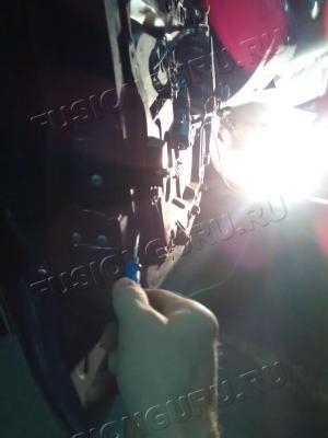

Отверткой с пластиковой ручкой, не касаясь никаких других частей автомобиля защелкнул замок
Да будет свет !
Далее за ручку снаружи двери как бы открываем замок, язычек замка взведен.
Отверткой снова имитируем закрывание. Лампа снова зажглась
Я проделал такую процедуру пять раз.
Далее отключил 220в, собрал разъем, подключил аккумулятор и Урраааа!
Заветная лампочка мигнула от кнопки пульта без проблем центральный замок закрылся!

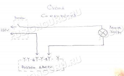

На всякий случай схему соединения, хотя она простая

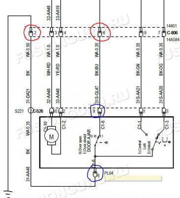

При ремонте без разборки двери - почему подключаемся к контактам 6 и 8 дверного разъёма? Эти номера - на разъёме замка, а в двери нужны контакты 6 (концевик) и 2 (масса). Разве нет?

Да,масса и концевик.Именно из за массы я разбирал дверь и подключал напрямую к разъему.Предварительно откинув разьем проводки.Судя по схеме,без разницы куда,точки замкнуты между собой.

Что касается контактов, на которые подаётся напряжение через лампочку. При подключении к контактам 6 и 8 дверного разъёма (не замка, которые выделены синим), как видно из схемы, ток пойдёт через две группы контактов - собственно через контакты концевика положения двери и через контакты центрального замка (Central Lock). Конечно, концевик очистится, его контактам без разницы, по какой цепи через них пойдёт ток. Не знаю, пойдёт ли на пользу этот ток контактам ЦЗ. Поэтому советую всё же подключаться к контактам 2 и 6 (выделены красным), в этом случае будет задействована только цепь концевика двери и его контакты.
