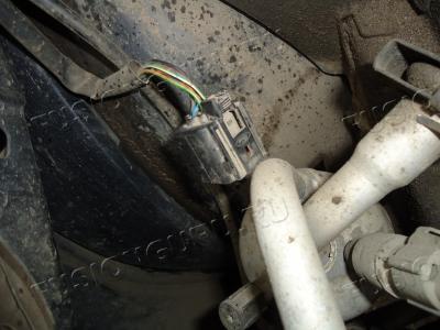

Re: Лампы ближнего/дальнего света, габаритные огни
При осмотре новой (когда забирал у ОД) не горел пр.габарит и дальний, спецы обнаружили плохую коммутацию в разъеме который находится рядом с фарой (не внутри, а рядом) там выпадали несколько проводов, при этом лампочки оказались все исправные. Может там проблема.Матрос писал(а):Может кто сталкивался с подобной проблемой?

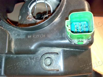

- Сообщения: 13608
- Сообщения: 282
- Зарегистрирован: 25 авг 2012, 00:29
СУПЕР СПАСИБО

- Сообщения: 42221
Провод от блока фар до щитка или кишки блока фар.ig106 писал(а):У кого какие есть мысли?
- Сообщения: 4
- Зарегистрирован: 19 июл 2013, 15:51
- Полное имя: Игорь
А есть разница левого или правого блока? Откуда идет питание на светодиод щитка?
- Сообщения: 42221
Конечно, он слева находится. Справа только у праворулекig106 писал(а):А есть разница левого или правого блока?
