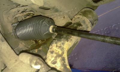

Извините за мою некомпетентность .Вы имеете ввиду эти две трубки которые на фото только мне непонятно каким образом масло из этих трубок попало внутрь пыльника (рулевой рейки).Спасибо за ответы.

Ольга_Т, Масло по этим трубкам не циркулирует - это рулевые тяги. "Железо -массив" :)
Рабочая жидкость может попасть в пыльники если износятся уплотняюшие манжеты в самой рейке. Примерно об этом сообщил timoha-07,
Если нет других серьезных повреждений рейку можно восстановить - это наиболее вероятно. Однако это потребует демонтажа рейки и ремонта ее в специализированной мастерской. Лучше довериться мастерам.. Сама по себе негерметичность узла чревата нарастающими по мере эксплуатации неприятностями. Ведь если из рейки что-то вытекает в нее также легко может что-то затечь. С грязью и абразивом. И ремонт может оказаться в конце концов не возможным. Это может произойти если доливать жидкость и продолжать ездить.

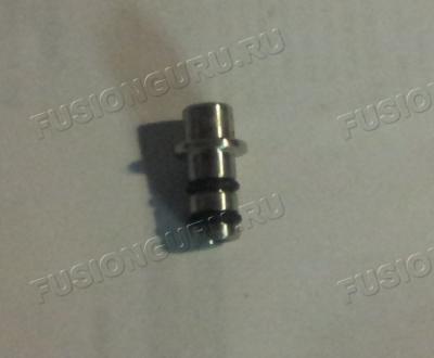

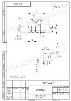

Вариант замены алюминиевой трубки на самодельную из нержавейки. Диаметр трубки 10мм толщина стенки 1,5-2 мм. Трубка приварена к самодельному штуцеру, чертеж штуцера прилагается. Одно кольцо показалось мало, поэтому установлено два, обозначение кольца 007-010-19 ГОСТ 9833

В чертеже не все строки заполнены... надо исправить и расписаться!!!
:hat: :up:
Только бывает что отверстие на рейке разбивает, но идея супер!!!!

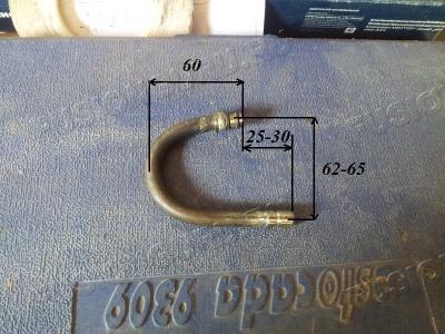

Здраствуйте.В статье замена трубки гур вариант со шлангом.какой шланг можно применять.шланг гост 10362-76 бензостойкий можно?
