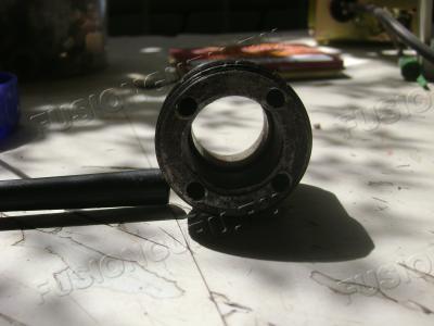

"Посторонние звуки" типа стуки? В самой рейке только во втулке с пассажирской стороны стучать может, если шарниры тяг в норме.
На фоте гайка реи торцевая, втулка внутри;

Re: Рулевая рейка
Замена этой втулки подразумевается? Или это не возможно?

Возможно и без снятия рейки, достаточно открутить саму гайку ( со снятием тяги) втулка там разрезная биметаллическая (мясо сталь, поверх бронза). Можно старую не вынимать, рядышком новая встанет место есть. Аналог подобрать можно в магазине "больших машин", от ТНВД думаю можно найти или к токарю из капролактана (капролон) выточить.

Re: Рулевая рейка
С копралоном всё ясно, был опыт на предыдущей машине с рейкой воевал там пришлось очень точно подгонять втулку к валу(рашпилю)и потом фиксировать втулку в теле рейки. С этой рейкой пока не очень знаком. А есть возможность установить изделее из копралона не убирая центровочной гайки с втулками. Или Рулевая тяга глубоко заходит в рейку и будет мешать выточеной из копралона втулке(если изготовить из копралона гайку нарезать резьбу как на корпусе рейки, вымерить диаметр вала+- тепловой зазор( он жерашпиль)?timoha-07 писал(а):Возможно и без снятия рейки, достаточно открутить саму гайку ( со снятием тяги) втулка там разрезная биметаллическая (мясо сталь, поверх бронза). Можно старую не вынимать, рядышком новая встанет место есть. Аналог подобрать можно в магазине "больших машин", от ТНВД думаю можно найти или к токарю из капролактана (капролон) выточить.

Вот типа токогоRASDVA писал(а):С копралоном всё ясно, был опыт на предыдущей машине с рейкой воевал там пришлось очень точно подгонять втулку к валу(рашпилю)и потом фиксировать втулку в теле рейки. С этой рейкой пока не очень знаком. А есть возможность установить изделее из копралона не убирая центровочной гайки с втулками. Или Рулевая тяга глубоко заходит в рейку и будет мешать выточеной из копралона втулке(если изготовить из копралона гайку нарезать резьбу как на корпусе рейки, вымерить диаметр вала+- тепловой зазор( он жерашпиль)?timoha-07 писал(а):Возможно и без снятия рейки, достаточно открутить саму гайку ( со снятием тяги) втулка там разрезная биметаллическая (мясо сталь, поверх бронза). Можно старую не вынимать, рядышком новая встанет место есть. Аналог подобрать можно в магазине "больших машин", от ТНВД думаю можно найти или к токарю из капролактана (капролон) выточить.
И ещё ТНВД расшифровывается как топливный насос высокого давления ? и что за втулки там? просто не очень знаком с устройством.

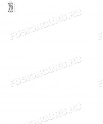

RASDVA, вот типа такого:
Можно и от шкворней посмотреть. А "чисто" гидравлические рейки все одинаковы, если есть опыт с другой машины, то тут ни чего нового. Выточенная новая вставленная рядом со старой заподлицо с торцом гайки не будет мешать тяге. В капролоновой если точнуть канавки и забить их медной мазью- вообще будет "изЮмительно".

Re: Рулевая рейка
Вряд что получится.Судя по этой фотке гайка за подлицо с телом рейки(( судя по этой фоткеtimoha-07 писал(а):RASDVA, Выточенная новая вставленная рядом со старой заподлицо с торцом гайки не будет мешать тяге. В капролоновой если точнуть канавки и забить их медной мазью- вообще будет "изЮмительно".

Re: Рулевая рейка
RASDVA, а говоришь ремонтировал рейки там разные....
Рея внутри гайки, меж гайкой и реей - втулка, ёлы-палы...
Если будешь выкручивать ту гайку, то подогрев корпуса реи в районе резьбового гайки сильно поможет, но без фанатизма грей, сразу за гайкой капролоновая втулка+сальник.

Re: Рулевая рейка
Я рейку от калины ремонтировал а с фюжином только знакомлюсь и фото не моё я его в архиве увидел. То что рея(он же рашпиль) внутри корпуса ходит я понял,и то что гайка является телом втулки. Я то думал изготовить гайку она-же втулка и вкрутить в корпус всего узла не выкручивая родной гайки со втулкой. А по фото она за подлицо с корпусомtimoha-07 писал(а):RASDVA, а говоришь ремонтировал рейки там разные....Рея внутри гайки, меж гайкой и реей - втулка, ёлы-палы...
