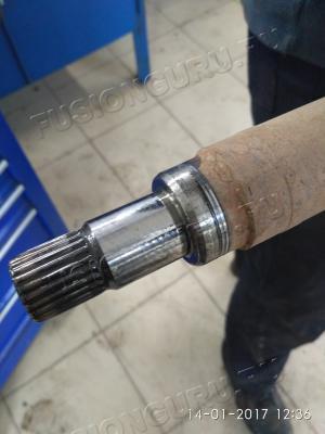

Сегодня поделился опытом замены подшипника с товарищем, точнее опытом снятия полуоси. Он уточнил - там тоже на внутреннем шрусе стопорное кольцо, а я и не помню там никакого кольца. Самое смешное, что из коробки привод я и достал легко и вставил так же легко. Я у же думаю, а может при замене сцепления мне его оттуда убрали? Вот нарыл такой код 6 802 339 - кольцо стопорное. Чет и ехать на дальняк теперь боюсь... Люди срочно нужна помощь, есть там приводе стопорное кольцо? При демонтаже привода я должен был ощутить, что он есть и стопорит вал?
Вспомнил, фото есть, сделал когда меняли сцепление
Кольца нет, может оно должно быть за шлицами?

Re: Замена промежуточного подшипника
по фото место под кольцо нет.
Нету тем колец.
Не вылетает из коробки привод, так как его держит промежуточный подшипник.
Справа колец нет. Слева есть. По каталогу левое кольцо.
