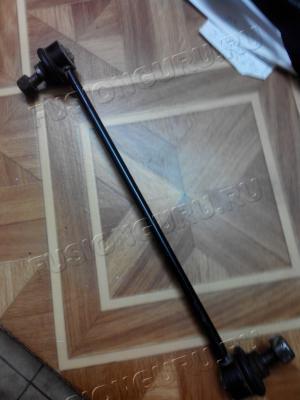

scorpion24
Сообщения: 14
Зарегистрирован: 09 июл 2013, 10:30
Полное имя: Тимур
Re: Бряканье при движении
#15 Сообщение scorpion24 » 29 июл 2016, 12:36
Всем спасибо за отклики. Причину нашел и устранил. Действительно оказались тяги стабилизатора, причем с обеих сторон нижним наконечникам кирдык.

#20 Сообщение pokvsel » 03 авг 2016, 21:23
тоже брякает правая сторона, собираюсь менять стойки стабилизатора. вроде - ничего сложного. но может есть какие нюансы?
- нужно ли менять втулки стабилизатора 1 152 852 ? как их проверить?
- кто какие аналоги ставил? сколько они вообще ходят? уже нашел тему ...
- стойки с обеих сторон - одинаковые, или есть правые и левые?
хочу поставить стойки стабилизатора от BSG, есть ли какая информация о них?
