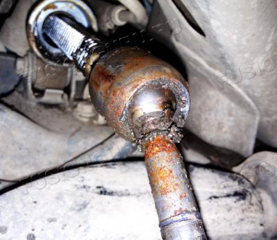

Для статистики:
Разбило шаровое соединение на рулевой тяге, в связи с люфтом колеса на шаровой, люфт тяги был небольшой, но неприятный.
Кроме того при снятии пыльника вытекло много воды, хотя хомуты зажаты вроде были нормально по ощущениям. Пыльники целы.
Сама рейка, судя по пиле и чуть глубже, чистая, зеркально блестит, тьфу тьфу, без следов ржавчины
Кстате кто ставил винтовые хомуты на пыльники, как часто подтягиваете их?
Для статистики:

Re: Рулевая рейка
SAnat,
Попробуй поискать повнимательней повреждения на пыльнике... обычно протираются внутренние соединения колец. Скорее всего там повреждение "на просвет". Винтовой ставил на рейку, там неудобно ставить аля фирма, винтовой ловчее. С момента постановки не трогал.
- Сообщения: 7032
Re: Рулевая рейка
Вчера пробовал на просвет , не просвечивается, для успокоения перед сборкой, подобрал толстый болт, вставил в малое отверстие и обжал хомутом, а сверху залил водой и растянуть пыльник, не течет ))) Потом феном просушил.
Думаю может второй пыльник пропускает с другой стороны и через него вода попадает, надо тоже отрезервировать его.
