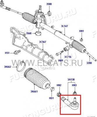

Дайте код пожалуйста на левый рулевой наконечник.
Нигде найти не могу по 3a130
Думал на шаровой люфтит, а люфтил болт на наконечнике, кароче сорвал я грани под шестигранник затягивая его, теперь только срезать

Ну вроде это 1 202 549 ?
какой аналог посоветуете?
Есть непонятка просто по резьбе, у одних Внутренняя резьба м14*1.5, у других м12*1.5
Я так понимаю если на рулевой тяге фиксирующая развал гайка на 21 это значит резьба на рулевой тяге таки м14 , я прав?

Re: Проблема рулевая тяга или наконечник?
1 202 548 Наконечник рулевой тяги правый
1 202 549 Наконечник рулевой тяги левый
по ним уже и аналог подберешь

SAnat, Сегодня поменял наконечники и косточки, все сразу. Брал Лемфордер. При замене левого наконечника обнаружил люфт тяги... Поеду заказывать Лемфордер, либо возьму оригинал.
Наконечники:
Ford 1 202 548 Наконечник рулевой тяги правый
Ford 1 202 549 Наконечник рулевой тяги левый
Lemforder 26000 02 / 26001 02 L / R
