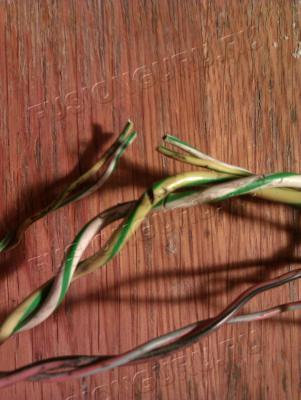

Добрался таки написать обещанный отчет!

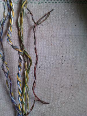

Снимал прямо у дома без ямы. Вывернул передние колеса налево и снял патрубок который сверху мешался.
когда снял оплетку был приятно удивлен "великолепным" качеством
какая то непонятная дополнительная спайка, провода нужной длинны не оказалось что ли?
Далее нашел причину всех моих бед, 2 тонких жили перерезаны полностью, у 2 толстых перерезана только оплетка. Что удивительно именно перерезаны, вопрос чем?
соединил простой скруткой и езжу как ни в чем не бывало. Спасибо большое всем кто помогал и писал эти чудные гайды!!!
P.S. Может кто еще не знает, обязательно должен быть заряжен АКБ иначе ошибка коробки не пропадет(2 раза снимал и перезванивал из-за этого).

vab
- Сообщения: 400
- Зарегистрирован: 23 мар 2011, 22:37
- Откуда: Ульяновск
Re: Робот хочет- работает... не хочет- не работает
От морозов лопнула изоляция, далее водичка и медь отгнила
- Сообщения: 42252
Видно тот, кто уже ремонтировал имеет не верный тангенс угла загиба рук или не верное их произрощениеCyberKatana писал(а):соединил простой скруткой и езжу как ни в чем не бывало.
Видно, что изоляция повреждена ножом, а дальше гниение.
Провод снять, спаять, закрыть термоусадкой и обмотать изолентой. Место там ужасное и лучше сделать все по уму, чем передывать очень очень скоро

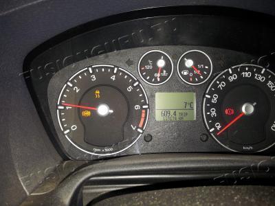

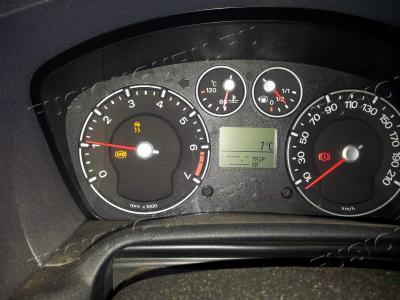

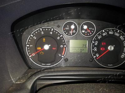

Добавлено спустя 28 минут 53 секунды:
При включении зажигания
Иммитируем неисправность блока управления
Иммитируем неисправность силовой системы
Ошибки, полученные при иммитации неисправностей
C121 - Отсутствие сообщения CAN от ABS
E197 - Не корректные показания спидометра
E200 - Не корректные показания данных одометра (пробега)

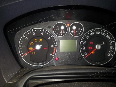

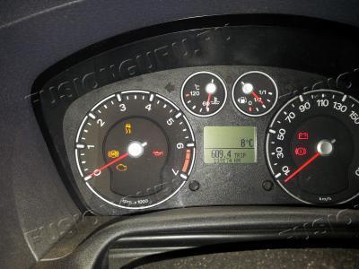

Добавлено спустя 37 секунд:
Но самое поганое, что осталась висеть вот эта морда
И нифига не гаснет. Кароче говоря - Ойпс
