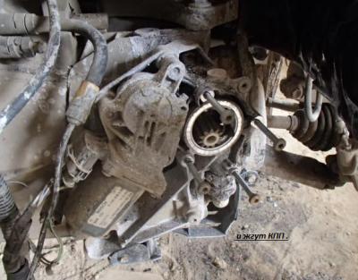

Л74, а что есть оригинал? Щетки для двигателя ИУС как отдельная запчасть в природе отсутствуют. Конечно, если поставить угольные щетки от жигулевской печки, допилив их по месту надфилем, то закончится этот эксперимент очень печально. В продаже есть медно-графитовые щетки квадратного сечения 6,3х6,3 мм длиной от 10 мм, - вот то, что надо. Например, IKA 0.1790.1 - она чуть длиннее, надо сточить лишнее. И прослужит эта щетка гораздо дольше, потому что провод выведен из слегка сточенной короткой грани, а не из боковой плоскости, как у "родной". "Родная" перестает касаться контактов ротора, когда ее длина достигает 6 мм, потому что провод мешает ей выдвинуться дальше.

Почему же отсутствуют? как мне сказали , они есть . (утверждать не буду,так как сам не видел)
. yaro.slav,спасибо за практический совет
. Я так понял ,сами щетки меняли и модуль у Вас работает нормально?

Возможно, официальные сервисные центры Форд и снабжались "оригинальными" щетками... В обычном сервисе точно так же подбирают по размеру из того, что сейчас выпускается. Например, от моторчика печки Шкоды Фабии. Щетки я менял сам, прокачивал и обучал сам, все сам

Л74, тоже не редкость: шток подклинивает, или щетки износились. Вот тут про это, в частности.

Вчера пришел сервопривод,сегодня поставили,НО большие обороты постоянно 2000. Все работает,проверили шнурком(компьютером) , Купил аэрозольный очиститель ,применили в заслонку,обороты увеличились и стали еше больше
Пробовал на подвешенных колесах включать 1 передачу,чуть даешь газу и сильным рывком начинают крутится колеса. Завтра придется тянуть мастерам.
Может кто сталкивался ,от чего могут быть повышенные обороты двигателя???

Л74, как вариант: где-то воздух сосет во впускной коллектор. Шланг к вакуумному усилителю тормозов в порядке?
А зачем газу давать при включении первой передачи (если колеса вывешены)? При обучении после замены щеток моторчика ИУС первые два-три раза раза сцепление включается довольно резко, дальше - все мягче и мягче.

yaro.slav вточку
. тоже самое сказали мастера по телефону,про впускной коллектор. через пару часов поеду оттягивать машину и услышу подробности.
щетки я менять пока не стал на ИУС ,так как все работает и включается .
от щеток могут быть проблемы с резким включением передач?
На 2000 оборотах включаю первую(на вывешенных колесах),пока чуть газку не дашь скорость не включается.

Л74, стало быть, отсутствует "ползущий" режим. Причин может быть несколько. В моей практике основные причины крылись в АБС. В частности, неисправный датчик АБС, поврежденное магнитное кольцо на ступичном подшипнике, даже просто металлический мусор, слетевший с краев тормозного барабана при снятии самого барабана, и прилипший к магнитному кольцу. Правда, в последнем случае АБС работала на небольшой скорости, и сразу после пуска двигателя ползущий режим какое-то время присутствовал...
