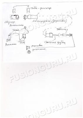

timoha-07, Где-бы ещё схемку всей этой системы найти, чтобы лучше представлять, что куда там течёт, и как всё это расположено. А то по отдельности блоки снимал, а вот их взаимосвязь ещё не так наглядно представляю.

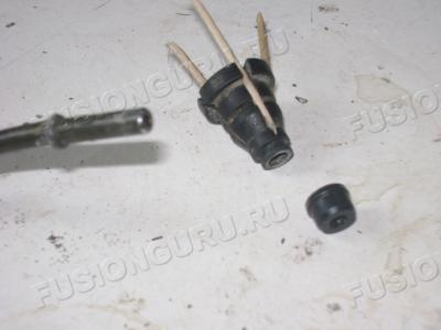

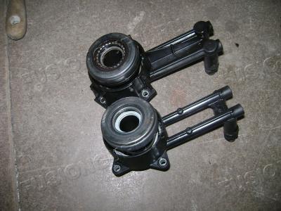

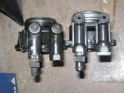

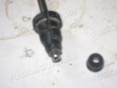

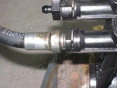

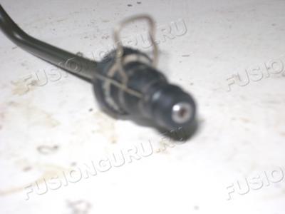

#111 Сообщение timoha-07 » 01 мар 2016, 22:50

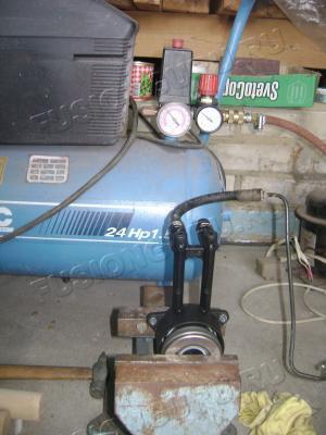

timoha-07 писал(а): "Выжимной узел" под номером 510 0062 10 отличается от родного глубиной посадки подводящего щтуцера и фамилиями подшипников (родной СКФ, на замене ИНА):
Магистраль вставленная в узел...нуу очень хлипкое соединение:
Опресовка данного узла (предварительно , через шприц, заполнен тормозухой):

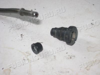

Виды магистрали, комплементарной ТСМ:
Самая маленькая шмычка, это уплотнение, которое часто теряют при отсоединении магистрали от ТСМ

timoha-07,Ух ты...Вот, оказывается, что это за штуцер, через который я прокачиваю...Там, оказывается, выжимной :D А уж рисунок вообще шедеврален :) Просто огромное человеческое спасибо! Час назад хотел от дома отогнать машину в гараж, а тут опять громкое "дыр-дыр" с рывками и глохнет. Прокачал-доехал до гаража. Ну, теперь хоть представляю, как вся эта система проходит и где искать возможные нарушения герметичности.
