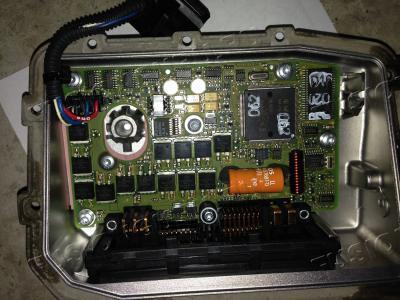

В продолжение темы, снял ИУС, поменял щетки(все таки коряво в прошлый раз менял, осталось много износа от старых щеток в корпусе с магнитом движка) в самой плате явных выгоревших элементов не обнаружил, но это я так понимаю ни о чем не говорит(мб и сгорело что).
Поставил, прокачал, при включении зажигания начало штатно отрабатывать и находить нейтраль(пустое окно не появлялось). Теперь другие ошибки выявились :D . При движении когда переключается с 2 на 3 загорается АБС и после этого неисправность кпп, шестеренка. АБС перестала работать(колеса не разблокировываются) и передачи не понижаются(так понимаю из-за АБС). В ручном режиме вверх передачи переключает, а вниз никак. Начинаю потихоньку копаться в АБС, с чего начать? Датчики с колес, а потом проводку блока АБС и сам АБС? (предохранители все целые)
