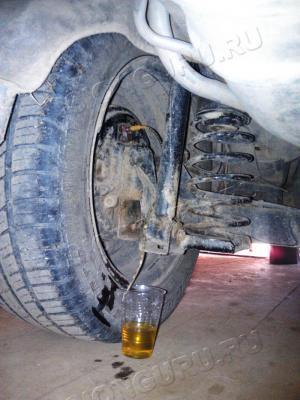

Выглядит так
На него подходит шланг от капельницы или что-то подобное.
Откручивается против часовой, примерно пол оборота, ключем на 13 или 14 можно.
Без помощника никак, надо найти того кто понажимает энергично педаль сцелпения раз 5 и будет держать ее ногой, пока ты открываешь штуцер и стекает жидкость. И он должен держать ногу пока вы обратно не закрутите штуцер и так много раз.
Можно конечно самому покачать педаль и доской подпирать педаль в нажатом положении, но бегать замучаешься, пока пузырьки не выйдут.
Для прокачки надо грамм 100 слить.
У меня было то же самое, что щас читаю у вас, в смысле воздух в контуре сцепления. Качал раз 10 пока все пузырьки не вышли.
