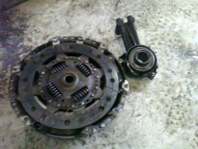

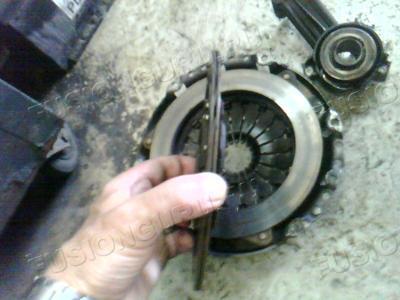

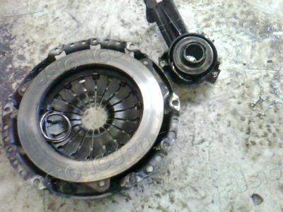

Телефон у меня конечно хреново фотографирует, но чем могу, поделюсь:
Диск (справа остатки выжимного)
Корзина (справа и внутри остатки выжимного)
Диск в профиль. Получилось совсем не ахти, настоящая толщина накладок 2-3 мм

КРасиво

Кстати, на диске хорошо видны кольцевые борозды. Не знаю, почему на фото они получились совершенно четкими, но на самом деле они уже почти истерлись в ноль и видны были только возле заклепок.
