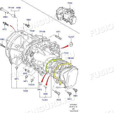

Ну вот и у меня та же проблема, о которой писал ZanZag год назад.
Поехал на сервис поменять тормозную жидкость и попросил при мне снять защиту двигателя, чтобы посмотреть снизу (у меня ни гаража, ни ямы - машина во дворе). Ну и увидел практически такую же картину
На картинке из каталога elcats.ru
видны две прокладки: зеленая 7223 и желтая 7В343. У меня течет из под желтой (подтяжка винтами не помогает). Так вот зеленую (1339302) exist.ru находит, про желтую в elcats.ru ни слова. Как бы узнать ее номерок!?
(Если бы делал сам , то попробовал бы, по-старинке, с герметиками похимичить, но в сервисе - это вряд ли.)
только у меня масло течет по другой прокладке, той что под самой крышкой (сфотографировать не догадался). Еще осенью обратил внимание, что на пятой передаче какой-то звук появляется, типа подсвистывания и подумал, что наверное масло где-то уходит из коробки. Теперь вот увидел и "порадовался". Вдобавок оказалось, что и сальник правого привода тоже подтекает (менял на сервисе 2 года назад!). В общем, влетаю на деньги! Теперь вопросы:ZanZag писал(а):#44
Сейчас в коробку долито масло, примерно 200 гр., но ясно, что надо побыстрее решать вопрос с ремонтом.

Нашел ответ -
viewtopic.php?f=102&t=1684&start=80
"Желтая" прокладка - это герметик.Сергейsp писал(а):Гермет!
